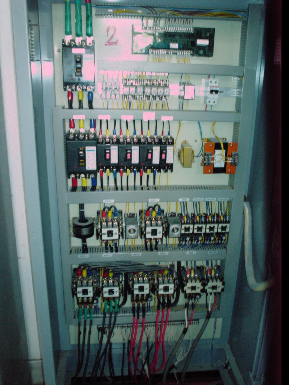

l图片拍的很模糊,,先上传上去大约看下。。等再拍个清晰的再传一下。。老狮子:图片上的右上方就是隆全所用的PLC 是用一个有机玻璃外壳照住的。。。看一下是什么PLC

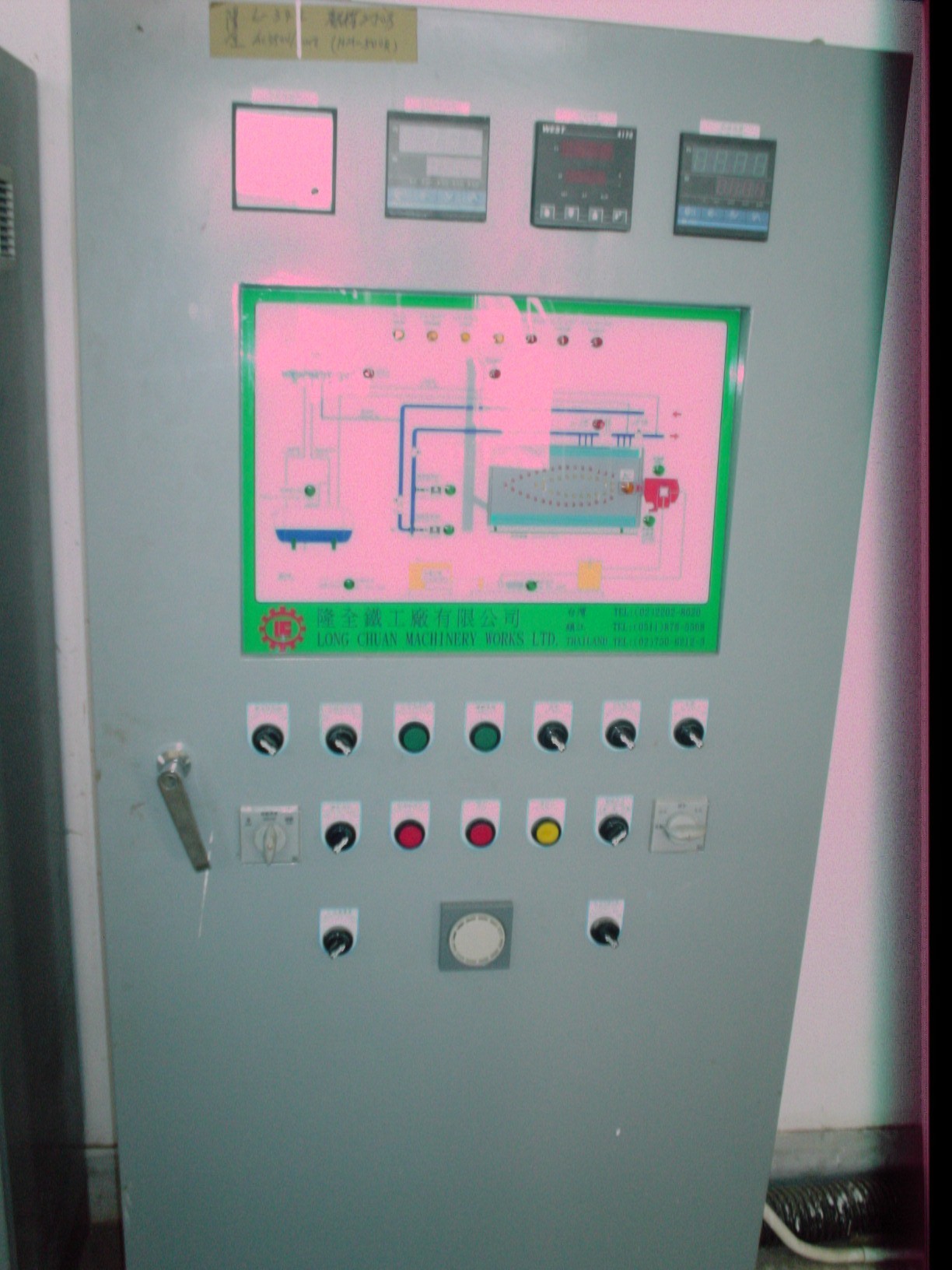

发表于:2004/10/20 11:34:00
这是控制面板,,阀门是用那个WEST(N4170)阀位表控制,点火时阀门是程序控制的。。

发表于:2004/10/20 14:15:00
你再拍一次吧!霧裡看花~~~|O|
線路外觀倒是沒變!箱體變的很醜,不長進~~~

发表于:2004/10/20 23:14:00
好的,,不过士林的A1的外表好像不是这样的吧!

发表于:2004/10/21 14:47:00
隱約看出像是松下(歐規)的PLC.通訊埠在左邊?是嗎?
