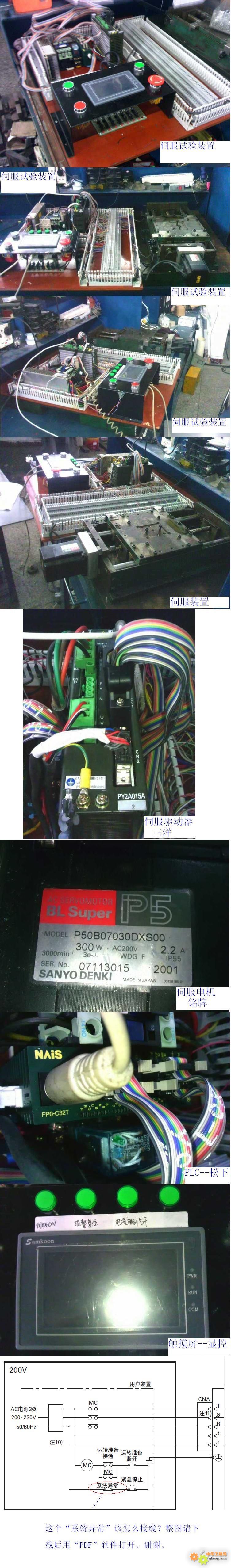

1.我做了一套伺服试验的装置,想用松下的FP0-C32T控制三洋伺服电机,不知该怎么接线。
2.这个伺服驱动器一般要设定哪些参数呀?

系统异常应该是伺服的报警输出,伺服会有这样的一个输出接口

伺服接线分为三部分,一部是主回路电源部分,一部是伺服放大器的I/O部,如伺服ON,限位==。一部为同PLC连接的那一部分,脉冲信号,0点信号,CR信号==。

这个触电是伺服控制器输出的一个触电,和急停开关串联

应该接在30 31脚上

这个一个常闭触点,用于非常时的紧急停止,信号名称:EMG。 就像5楼说的一样,串接一个 EMG 常闭开关就可以。

这里系统异常在主电源电路上,可以接驱动器异常信号
如果你已经定义39脚为驱动器异常信号,那就链接到PLC的输入或控制继电器线圈,由你的PLC程序决定如何处理异常信号,或者有继电器断开电路也就是达到控制主电源电路的目的。
