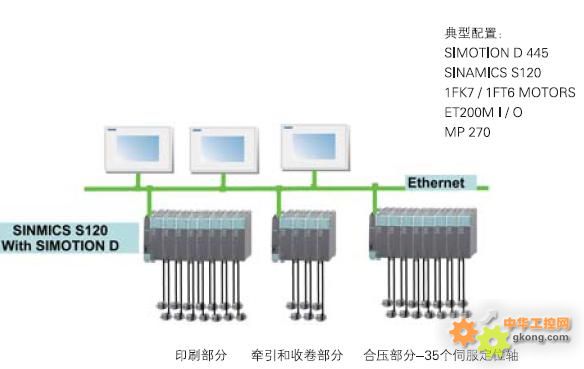

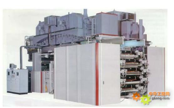

工艺简述
卫星式柔印机的系统可以分为三个部分印刷单元,调压单元,牵引和收放卷单元。印刷单元要求良好的同步性能,保证印刷套色精度。调压单元要求很高的位置控制精度,来确保纹辊和板辊,板辊和中央滚筒之间的压力微调。牵引和收放卷部分主要是确保张力控制在一定范围之内,良好的张力控制性能可以避免材料变形,和加减段的套印精度。
客户收益
西门子SIMOTION控制平台集中了运动控制及逻辑控制于一体,大大的缩短
了项目开发调试的周期,降低了成本
连续的张力调节,保持了张力的稳定
自动接纸,换纸系统保证了不停机操作,提高了效率,增加了系统的可靠性。
