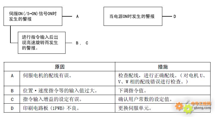

哪位老师可以告诉我一下安川伺服电机显示A51故障代码是电机过速,在驱动器里调那个参数可以恢复啊谢谢!

书上写得很清楚
书上写得很清楚
积极发言,有错请纠正,谢谢!
