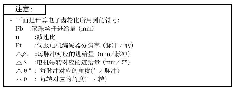

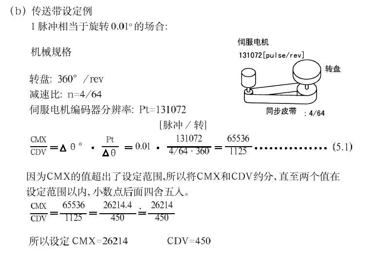

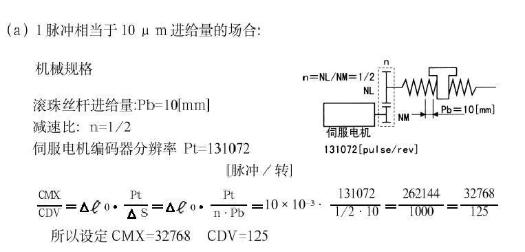

小弟刚接触伺服,被电子齿轮比搞得蒙蒙的.那位帮忙看一下.(山洋的伺服)
编码器分辨率: 131072
丝杠螺距: 5MM
电机转速: 3000/min
问:
1.如果我要100个脉冲走一圈,电子齿轮比应该是多少?
2.如果要要走1mm,电子齿轮比又是多少?

谢了,这个解释详细多了,另外想问所有伺服的电子齿轮比计算都跟此公式一样的.

编码器分辨率: 131072
把这个搞懂就OK了。1mm对应1/5圈。也就是0.2圈。
100脉冲=131072,那么齿轮比=131072/100=32768/25
如果是1/5圈的话,那么齿轮比=32768/(25*5)=32768/125
