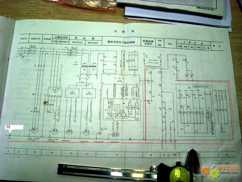

图中的“控制电源及指示”部分,控制变压器TC2输出端,指示灯电压为6V,接触器及散热风扇电压为220V,公共端竟然和保护线PE相连接!请问这样安全吗?

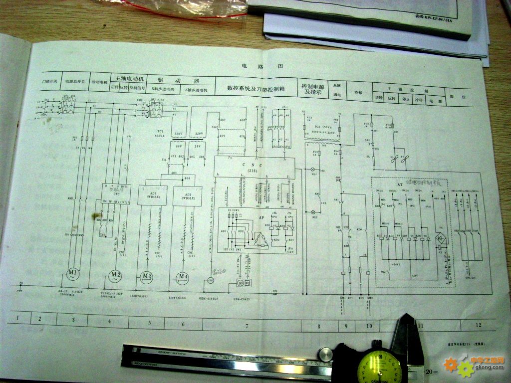

图2

需要接地,不然隔离变压器次级与初级绝缘不良时可能变成自耦产生高于初级的电压,影响安全性

这样做 隔离变压器还有 隔离作用嘛?只把它当降压用了

隔离,缺相失压保护

隔离变压器还有 隔离作用?

可以的。

隔离变压器的二次侧零线和地线不允许接在一块。接在一块的话就失去了隔离的作用。

图中的变压器就是用来降压的

这样再接地,不是很好吗,可以。
