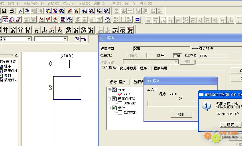

以下是引用王者王者在2010-2-12 9:43:48的发言:
以下是引用知道一点在2010-2-12 9:32:11的发言:
你这机器没用过,但既然显示“范围设置不对”,你就从这儿查,是不是plc型号不程序不匹配,plc配置变了.......
程序是从该PLC中读出的,设置也是三菱FX1S,和PLC型号一致,
”范围设置不对“应该从那地方查起,还请指教
同样的设置,另一台PLC(型号相同)能写进入。

能上传,说明传输设置没问题,但看你的截图程序是灰色的,灰色的就是没有变换。

两种我都试过,变换也不行,我有换了一台PLC,也是出现同样的错误,可能是软件哪个地方设置不对,

我碰到这种情况就是前面回复说的情况

1,查型号
2,重新新建一个工程试试

以下是引用ye_w在2010-2-12 15:27:47的发言:
1,查型号
2,重新新建一个工程试试
型号是对的,读出后在写入就不行了
重新新建一个也不行
真的搞不定呀

“同样的设置,另一台PLC(型号相同)能写进入。”-------
“型号是对的,读出后在写入就不行了”-------禁止写入????---“重新新建一个也不行”

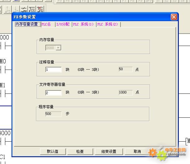

谢谢大家的帮助,现在问题解决了。
是在PLC参数设置里设置一下,不知为什么,程序容量必须设置在500步方可写入。
