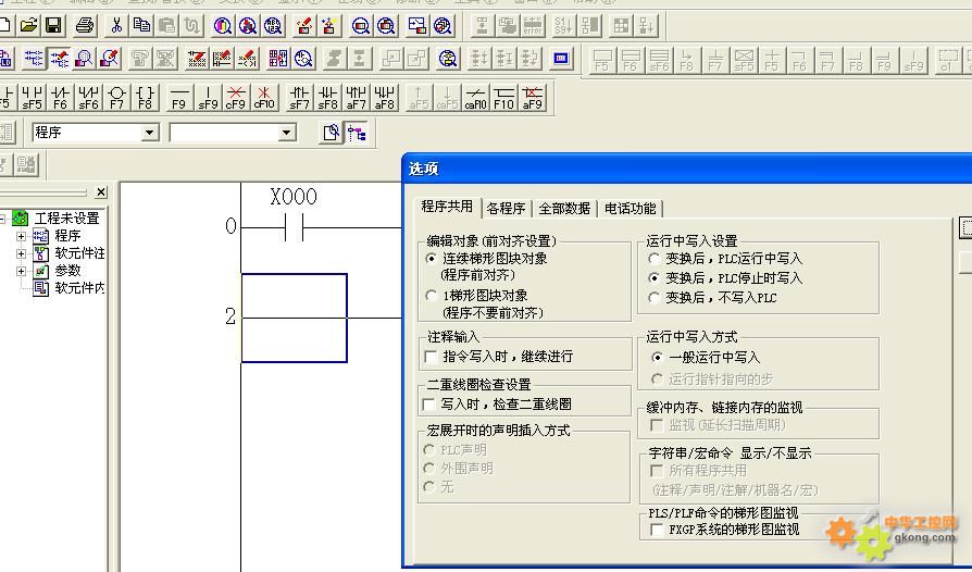

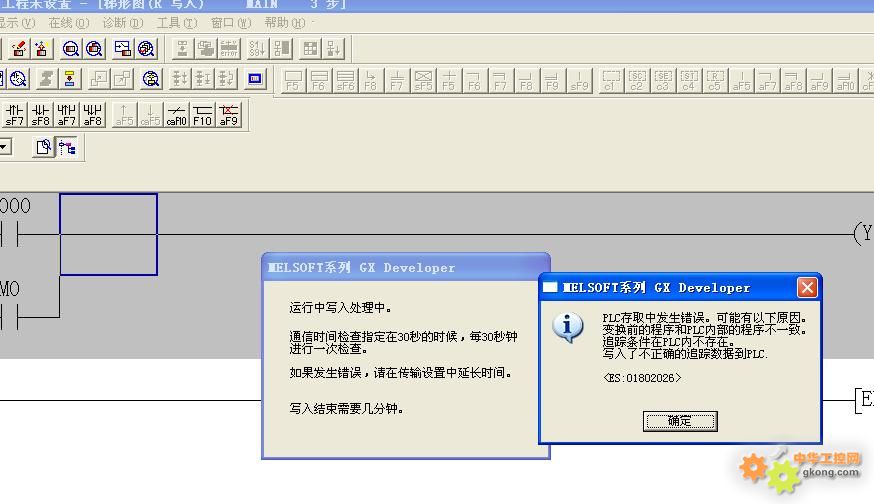

如图,以前写入时都正常,不知哪里出错了,COM口设置是对的,换了一台电脑还是写不进去,请教大家是什么缘故呀?

你用的是比较新的版本,7.0的不会有这个问题。这主要是没有设定好,具体是:点击工具、选项、在弹出的窗口中找到运行时写入设置、点击变换后,PLC停止时写入,最后点击确定就行了。

谢谢你的回复,但我按照你所说的设置后还是不行呀,读取可以就是不能写入

将PLC上的运行开关打倒停止位置。

是打到停止状态上的,两种状态都试过,都不行呀,注解能写进去,就是程序写不进去

程序需要变换。

你这机器没用过,但既然显示“范围设置不对”,你就从这儿查,是不是plc型号不程序不匹配,plc配置变了.......

变换了呀

程序是从该PLC中读出的,设置也是三菱FX1S,和PLC型号一致,
”范围设置不对“应该从那地方查起,还请指教
