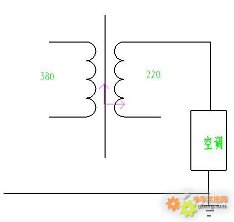

刚刚看到论坛一个帖子 , 380变220  由于没有零线  使用了地线  但是 却带不起来空调等大功率 这是为什么啊  地线不是和大地接触的吗  怎么会不行呢啊

总变压器中性点接地不好。

变压器容量不够。

接地线与大地电阻太大,造成当电流增加时,导线的压降增加,使得电压降低。

为了你对安全,千万不要这样

不是接地不好, 就算接地好 ,不用变压器中性线做零线直接用大地做零,只能带动小功率灯泡应该可以,大功率肯定不行  ,这样的话会漂移。你必须用TN系统 。(变压器二次侧 星点接地,在引到用电设备上,要是距离远还要二次接地)

不知你的空调是不是这样接的。
其实你可以直接接在220上面的。也就是变压器二次侧,只要变压器足够大,这样更安全。是用了隔离变压器。

主要是没有回路。

很危险!

这个要看你的变压器中性点接地做的怎么样了,还有距离
