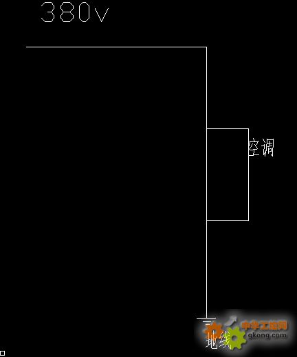

图
lhlli在2010-1-30 22:46:10
不知你的空调是不是这样接的。
其实你可以直接接在220上面的。也就是变压器二次侧,只要变压器足够大,这样更安全。是用了隔离变压器。
应该是这样接的吧。

很危险,不要这样做

功率or电路问题

这种接法接在三线四线电路上好使,但受条件影响的比如接地阻值,功率太大,与主变距离远近等,从安全上考虑是绝对不可以这么做的。

应该按7楼的去做。

绝对不可以的

这样接事很危险的

为了你和他人的安全,不要这样做、

接地电阻太大,小于4欧姆。是标准

直接接变压器二次侧,不用接零或接地。
