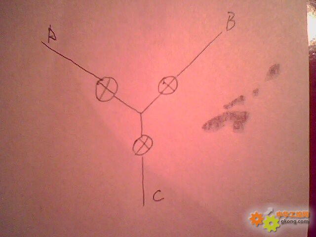

我现在有三相电(380V),只有三根火线,没有零线。我现在要接220V的灯泡,应该怎么接呀?我想了好久了,请教大家!

串联灯泡吧,试试,

用380v转220v电源变压器获得220v电源接220v灯泡

用星形连接的对称三相电路就行了。由于对称关系,各负载的相电压大小相等,即380V/根号3=220V。

如果我只有三相电中的任两根,电压表测为380V。有什么办法接220V的灯不?

加380V变220V的变压器,但功率要和灯的功率相适应,即变压器的功率要大于灯的功率10% 。

请问ABC线上的功率是不是要一样大呀?

2楼试过你的方法没?看着到挺像三相电机的Y型接法,不知道可不可以!
