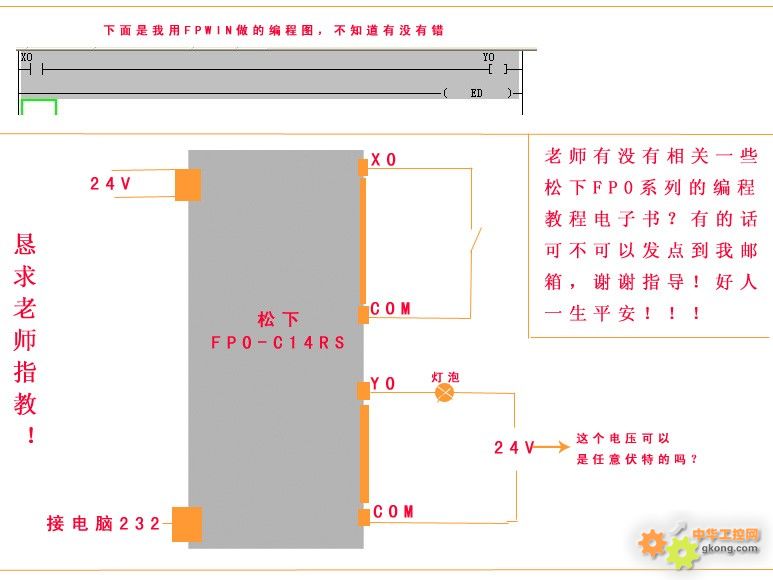

各位老师们:小弟不懂PLC,下面是胡乱搞出来的,不知道哪里有错,烦请指教啊,感激不尽啊

去书店买一本书吧,松下的说明书只讲了一些普通的指令,基本上没有说怎么用的实例。
FP0的PLC一般只支持24V,程序差不多是这样吧。

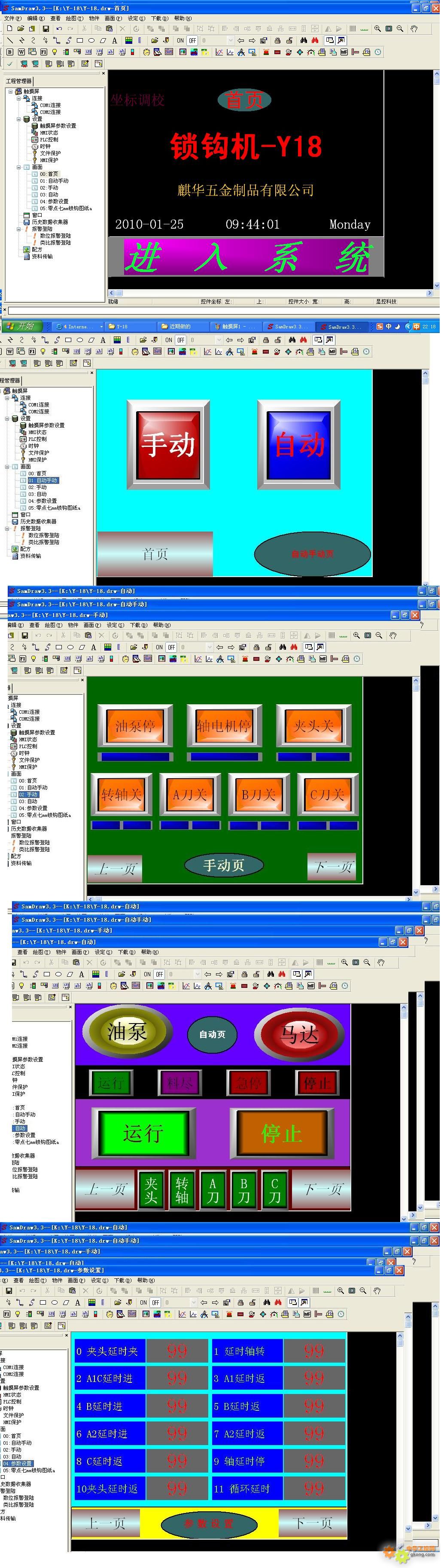

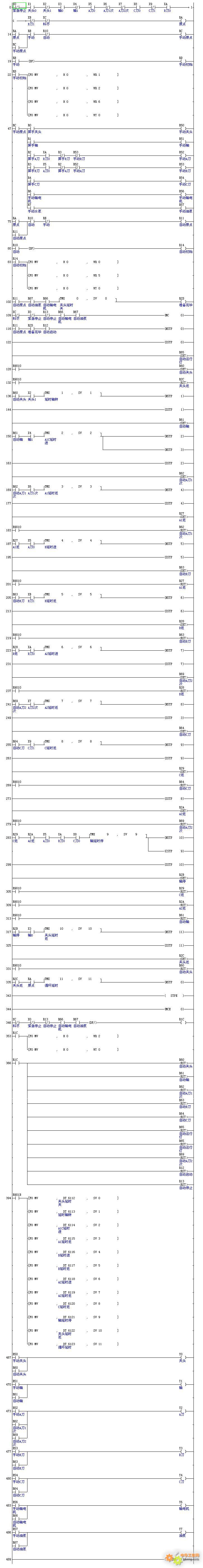

我这程序经运行调试,已经合符要求。但我不知道我写的程序结构上是否合理,请各位师傅指点一二。

输出点的电压只要在PLC输出点额定输出电流之内就可以随你选择的

现在这个电路遇到的问题是根本没有反应,不管我是合上或打开开关,灯都不亮,郁闷

你用的PLC肯定是晶体管输出。如果是继电器输出的话,你的电路肯定没问题。
如果是晶体管输出的话,外部供应的电源是有极性的。
建议:
1,把输出点Y0的电路拆了,然后闭合输入点X0,看PLC上输出点Y0的对应指示灯有没有亮。
2,如果没亮,你就考虑换个输出点试试。
3,如果是亮的,那么就是你给Y0供应电源的极性反了。

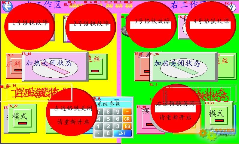

陈的程序里面有一些地方在394步时拉得太长,要是程序步数多的时候,松下PLC会有扫描不过来的现象。建议这种步序不超过5步梯形,这种扫描不到的现象我经常遇到。有时甚至2步进形都不行,只写单步写。
触摸屏上的[下一页]开关,最好是把名字更改一下,或者是写成[数据设定]、[手动界面]等等,这样会更直观一些。
