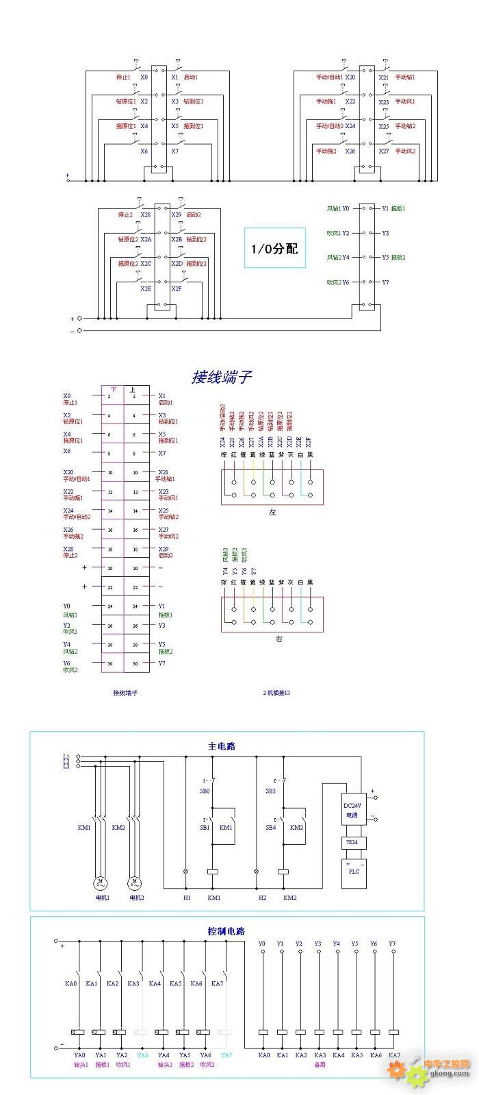

开关坏了?
以下是引用doshoo在2010-1-25 22:43:51的发言:
现在这个电路遇到的问题是根本没有反应,不管我是合上或打开开关,灯都不亮,郁闷
难道是开关坏了?灯坏了?

#15楼
还是不行
还是不行啊,您可以看看图,看我哪个地方错了

#16楼
看图是线接错了,COM接+24V  ,X0和电源的0V接开关
