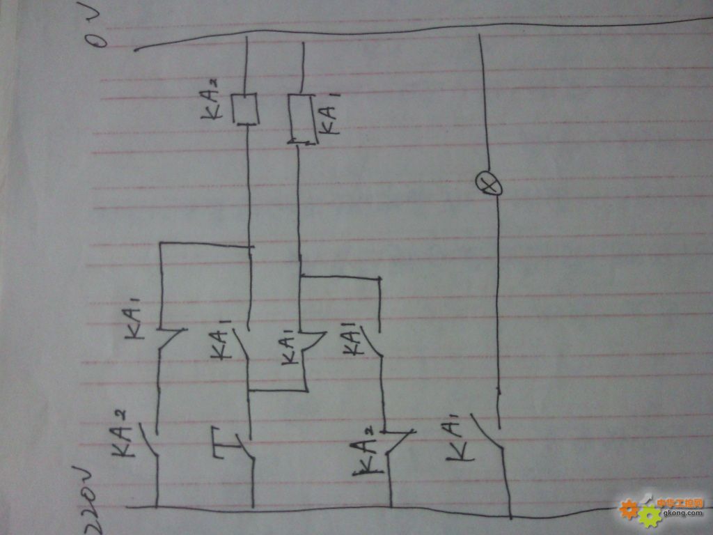

该电路理论上应该可以,就是不知道实际能不能实现,有条件的朋友能不能帮忙试试。指出有问题的地方,谢谢!!
关于该电路有个问题:按钮闭合的时间与继电器动作时间(继电器线圈通电到触点ON所需时间)的长短关系,而按钮闭合时间是由人控制的,那么人手的速度能不能在KA1闭合到KA2还没来得及通电的时间内让开关断开,这是我为什么要用实物来验证的原因。

控制一个灯,太浪费了吧。

发表于:2010/1/22 22:24:08
现实应用中当然是浪费了,但是到是有利于思考!

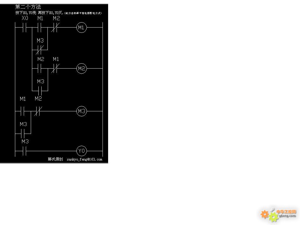

‘Plug & Work’ — 线路板式总线端子模块
4139
sankyo_feng
730
4139
作者的所有帖子(730)
2006/11/8
发表于:2010/1/22 23:45:42

图纸有问题吧 你怎么关闭呢

发表于:2010/1/23 14:27:37
这实际上就是个单按钮起停控制,论坛讨论过很多次了,楼主去搜一下吧

发表于:2010/1/23 14:36:24
我知道他是什么电路!
问题是:你如果手一指按着按钮,灯是不是闪烁的?那么你就不知道什么时候松手才能让灯亮了。

发表于:2010/1/23 16:08:24
是不会闪烁的

发表于:2010/1/23 16:23:05
常闭先打开,常开后闭合,这个电路能用吗??
