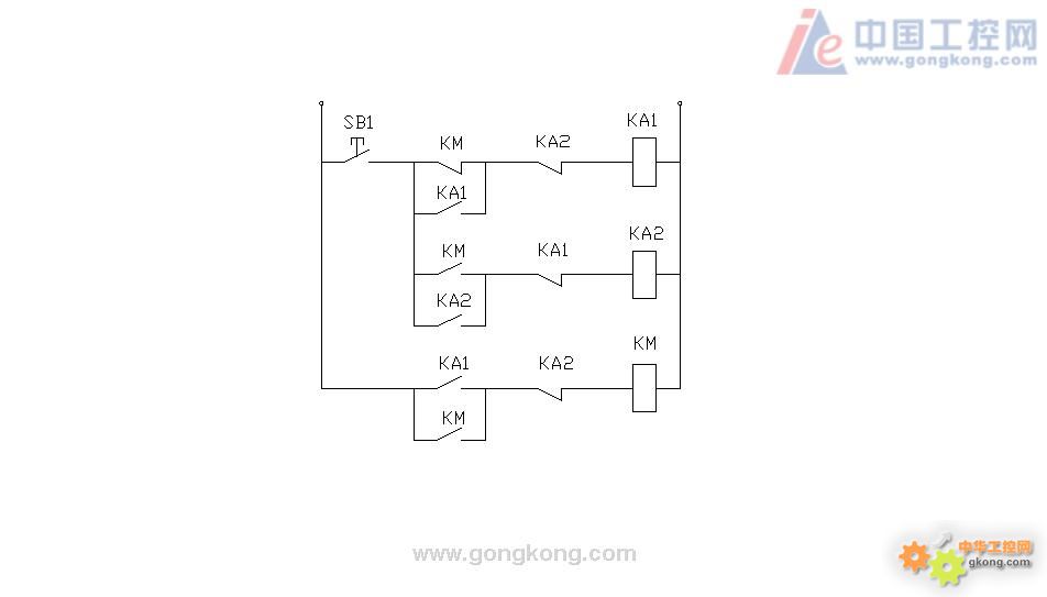

你按下按钮后,KA1线圈得电,对于一个上电动作的继电器来说,它的常闭接点肯定要先打开,然后常开才会闭合,KA1线圈得电后,连接KA1线圈的那个KA1常闭打开了,线路断了,KA1线圈就会失电。
如果按住按钮不松手,只能是KA1的触点不停的动作。
鄙人认为这个电路不可用。

这就是在PK继电器动作时间,灯可能闪烁或者根本就没有反应,这是一个非常不可靠的电路,没有现实意义,不要浪费时间了。

同意楼主的观点,可以锻炼分析电路的思维,但你的这个接法是不行的,还得再加个中间继电器或者接触器,我接过,动作很可靠

11楼说的很有道理!
15楼你的电路有没有试过一直按着按钮?是不是闪烁的?

常闭先打开,常开后闭合。这句话是不是这个意思:常闭触点先于继电器触头吸合前打开,常开触点后于继电器触头吸合后闭合

附图

我按照这个接的,很可靠,不存在闪烁问题,哈哈,见笑见笑.....娱乐而已

这个电路肯定有问题,有的根本就不起作用,浪费材料啊
