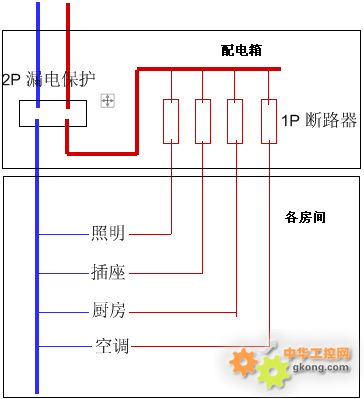

[size=4]请问具体布线怎么布好?我是明装,用pvc线槽。总开关小型断路器带漏电保护,各回路都
是1P断路器。
是用一根较粗的零线直接伸到各房间,然后各回路均从上面就近引零线?(感觉这样比较省
线,但是不知道有没有什么问题?)
还是每个回路都从配电箱引零线?(这样从配电箱出来的线太多了)
多谢指教。[/size]

从你这的设计来分析存在问题呀!
如果用电器在用插座时,用电器出现问题或是漏电短路之类的情况,你的总开关就会跳掉。导致全部停电。
照明用1P的可以。
建议你总开关用C型2P(动力)。照明用1P。插座就用漏电(1P+N)来保护,厨房也用漏电来保护。
这样就安全多了。不会误跳影响其它回路。随便说说请大家多指点。不好请指教。

谢谢 wenhaodong12的指点,当初主要是从经济性考虑这样设计的,几个1P+N的太贵了。
就目前这两种引线方式,哪一种好呢?

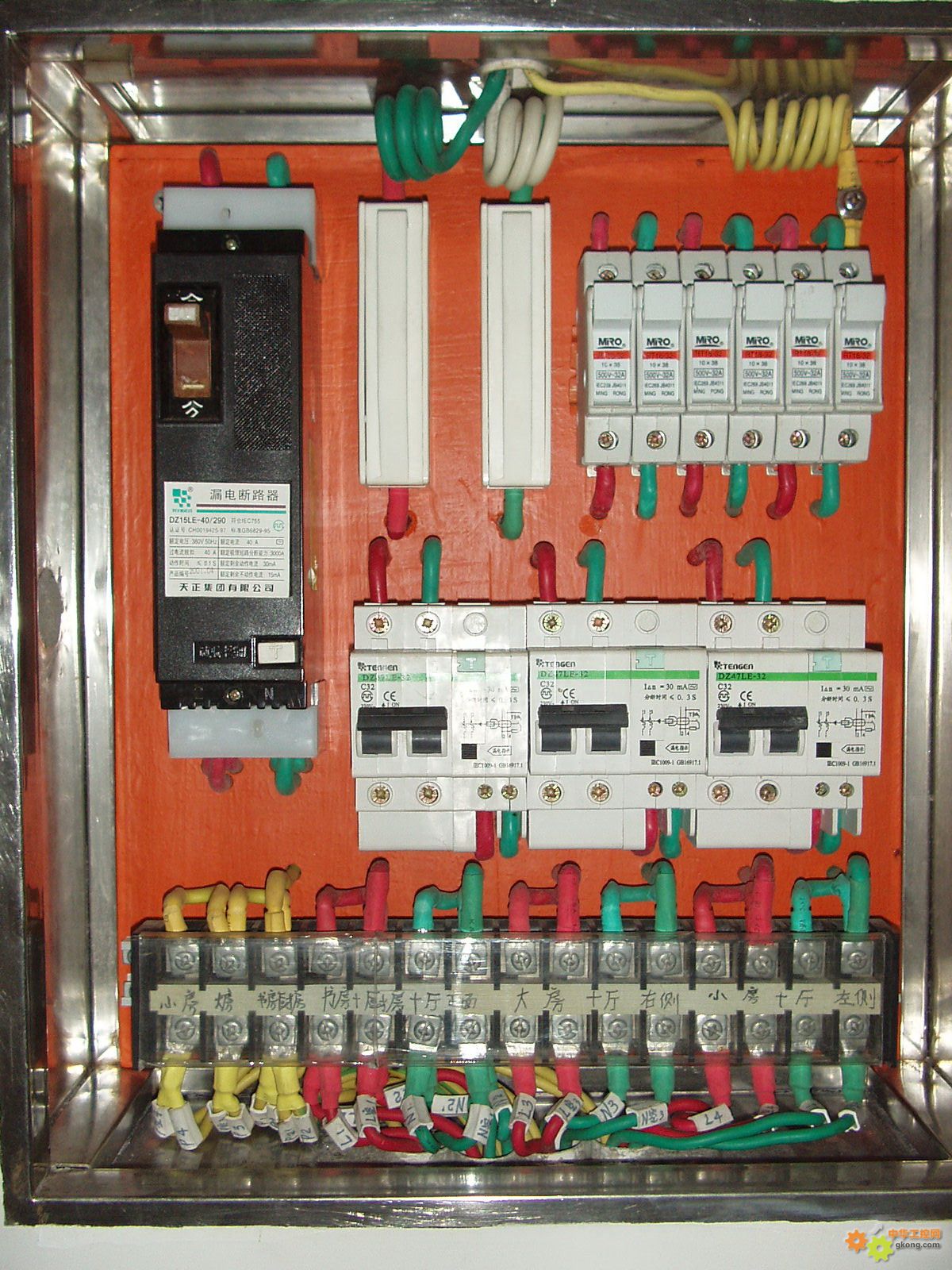

第二种方式好些,虽然多用电线,但便于以后故障的查找以及将来可以根据要求更换成漏电开关。
不过,如果是我的话,我不会这么分。我会按照方向分开线路,除空调线路外,照明、插座共用一条线路,将花在电线上的钱用于各分支线路的分开关上(改成漏电开关)。
下面就是我家的总电箱(见下一楼)。

第二种不错。

下面就是我家的总电箱。

按第二种接就行,不要省钱。

第二种方便查找故障,
