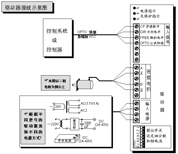

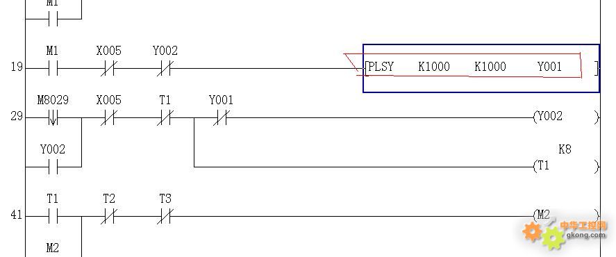

步进电机与PLC之间如何接线,程序只有Y1输出脉冲。Y1与哪个对口连接是CP还是DIR还是FREE?COM0要与CP DIR FREE中的一个连接吗?

Y1是用来发脉冲的,要和脉冲口连接,即CP,另外一端和公共端连接。

如果用的是24V电压 可能还要加个2K电阻哦。

是这样子的步进电机只是其中的一个进给装置始终只往一个方面转动。PLC是FX1S 30MR的,必需用PLC来控制的。
那按三楼的意思就是Y1与CP接线,PLC的输出端COM0与步进电机驱动器的OPTO连接,这样就可以让步进电机启动了是吧?
如果按楼上的用二个PLC的Y端控制的话,那程序怎么写,怎么区分哪一根是方向还是脉冲量?

FX1S-30MR 是继电器输出无法控制步进电机,FX1S-30MT 才可以控制步进电机,FX1S-30MT有两个高速输出点Y0 、Y1 。
CP可以接 Y0或Y1。
DIR 这个是方向可以接输出点那个都可以。
FREE 脱机用上电后没有发脉冲前,步进用手拧是拧不动的,用脱机信号后就可以动了 。
OPTO接电源的如果接DC24伏就要接2K的电阻。DC5伏是不用接的
