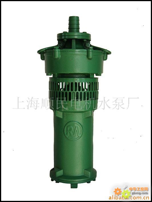

我老家是农村的,由于干旱经常使用潜水泵在15米左右的井里抽水,这样很麻烦,还要找绳子要把一定重量的水泵水管电线等放到井里,假设用2.2kw的管道泵和2.2kw的潜水泵相比较那个出水量更多一点?有实践的朋友说说

这不是流量的问题了,而是管道泵必须要有引水才能抽水,管道泵又不能泡到水里面去。所以还是只有潜水泵了。

出水量和你使用什么泵没有关系,根据你使用的方式来决定使用哪种泵。

要是从井中抽水的话恐怕管道泵需要功率很大才能抽得上水!

这东西有一定的参数 流量和扬程

我看你呀只能用潜水泵了,不能用管道泵了,你必须知道潜水泵的工作特性,管道泵的工作特性,潜水泵是在水里才能工作的,但是管道泵必须在地面工作的。

管道泵和潜水泵来比流量是没有办法比的!
流量越多,扬程就会越低,否则反之。

流量越大,扬程就会越低,如果你不需要太大流量,可以用管道泵。
潜水泵流量在10立方-------40立方,管道泵最多10立方,照15米#也就4,5立方

安装位置不同,工作环境部不同,不能比吧,
