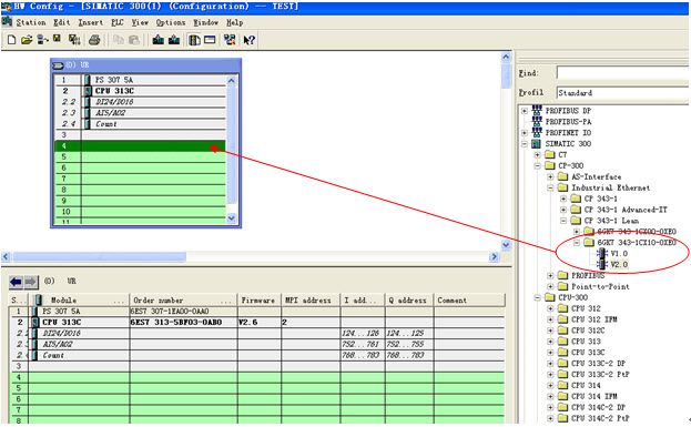

PLC程序里的设置步骤比较多,分步截图解释如下:
1).设置硬件组态,加入以太网模块。
如图:

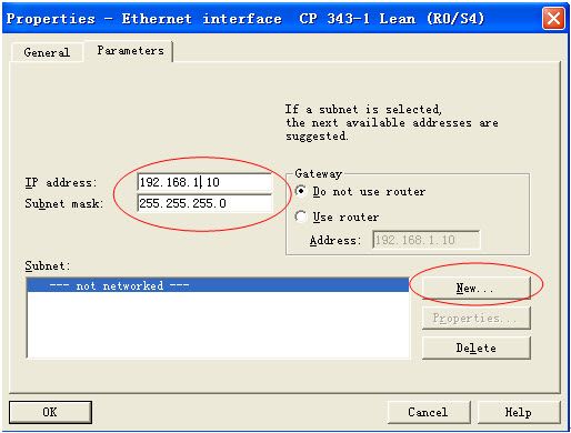

发表于:2009/12/30 22:20:03
2)设置以太网模块的IP地址。

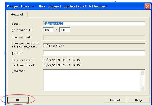

发表于:2009/12/30 22:21:11
3)点击新建,进入 Network,点击OK即可。

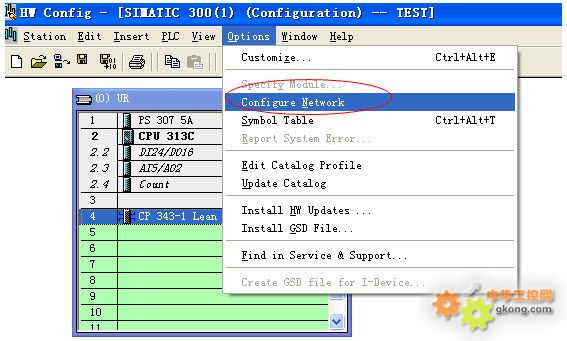

发表于:2009/12/30 22:22:34
5)回到硬件组态窗口,选择Configure Network进入网络配置窗口。

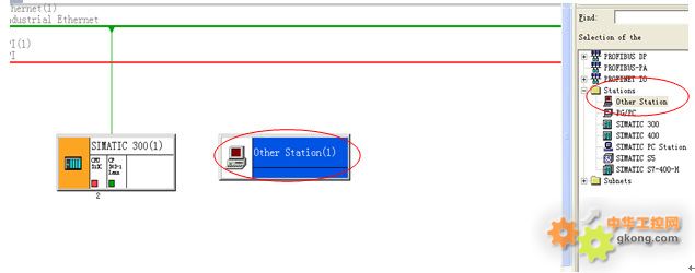

发表于:2009/12/30 22:23:07
6)进入网络配置窗口,选择Other station,加入一个新的Other station(1)。

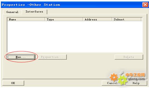

发表于:2009/12/30 22:28:04
8)进入Properties-Other station,选择Interfaces,点击NEW。
