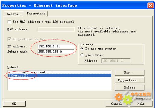

#10楼
10)设置GP2600T的IP地址,和网络,点击OK。

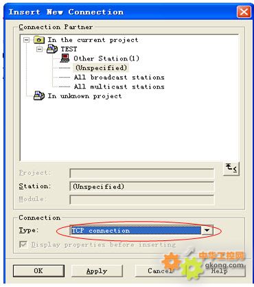

11)选择CPU,点击右健选择Insert New Connection。

12)选择Unspecified,Type选择TCP connection。

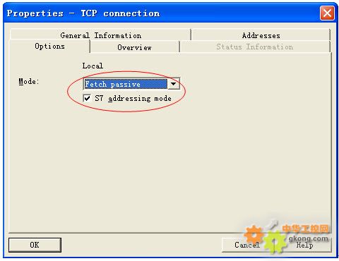

13)点击OK,选择Options/Fetch passive。

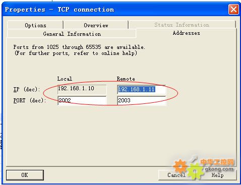

14)选择Addresses,设置IP地址和端口号。

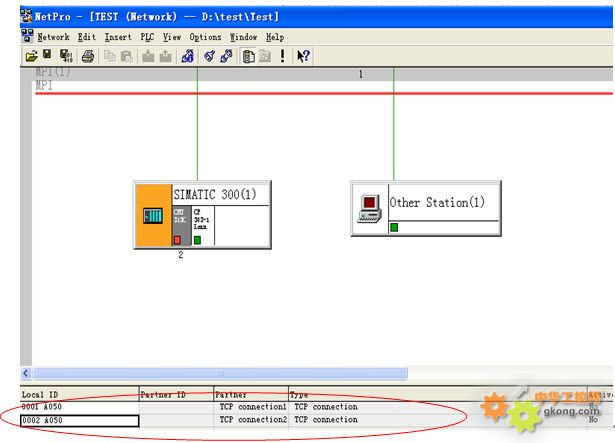

#15楼

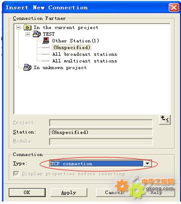

15)再选择CPU,点击右健选择Insert New Connection。
15179
风之力 版主
文章数:6442
历史总积分:15179
注册时间:2005/6/20
发表于:2009/12/30 22:33:35
#16楼
16)选择Unspecified,Type选择TCP connection。
15179
风之力 版主
文章数:6442
历史总积分:15179
注册时间:2005/6/20
发表于:2009/12/30 22:34:00
#17楼

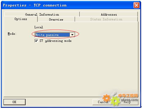

17)点击OK,选择Options/Write passive。
15179
风之力 版主
文章数:6442
历史总积分:15179
注册时间:2005/6/20
发表于:2009/12/30 22:34:33
#18楼

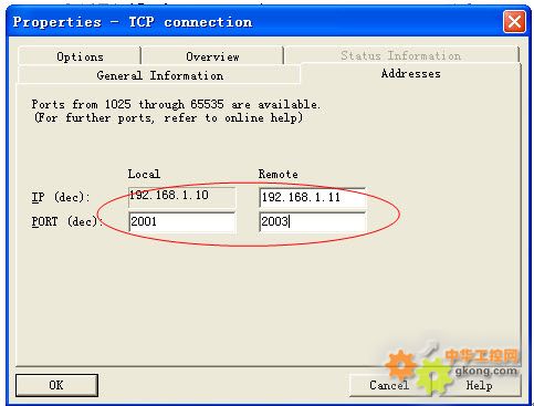

18) 选择Addresses,设置IP地址和端口号。
15179
风之力 版主
文章数:6442
历史总积分:15179
注册时间:2005/6/20
发表于:2009/12/30 22:34:57
#19楼
19)最后完成后,会在下方出现两个TCP connection。
