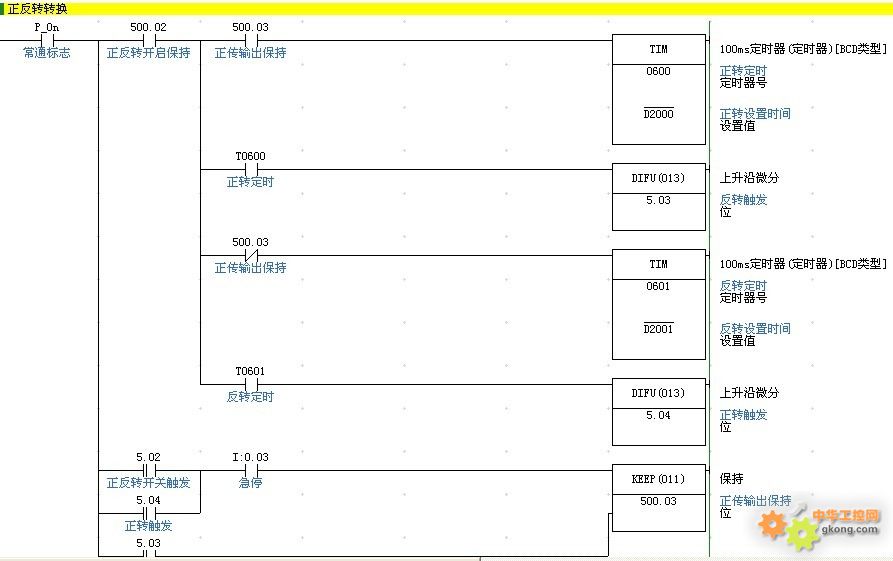

这样行不行?
用延时继电器,设定时间超过你的B状态时间歇运动的时间,再用时间继电器的去控制电机?不过楼主说的我有点糊涂~!PLC直接输出到固态继电器?不知道你的固态继电器输入信号电压范围是多少?还有就是PLC输出的电压是多少?
我现在暂时看不到固态继电器的电压范围,是欣灵的继电器,好像是到36V~

是不是这样?
不过按你说的工作状态,应该是湿度在B范围内时,程序里做一个类似于这段程序来控制电机的启停时间~!
所以个人认为,你在外部再加一个时间继电器,设定时间在大于启停时间,应该就行了~!

今天打电话问了欣灵的技术人员,他们说只要设置了延时时间大于间歇时间就OK了~~~

直接做一个转换开关供电给固态继电器,就可以了。想用他的就用他的,想用自己的就用自己的。
