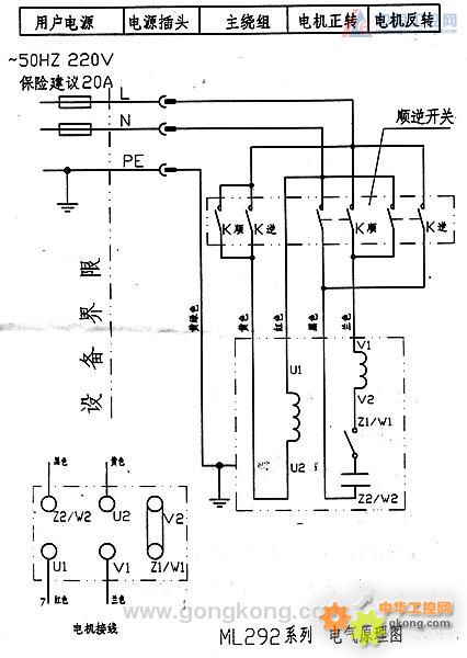

请问   单相电机 怎么  反 转了、
     教我 越详细  越好
          谢谢 了

单相电机反转,一般要主辅绕组阻值相同才可以

把接电容的那根线,换接到电容的另一端就可以了

呵呵;有的电机不适用反转的;
反转时转矩会很小;

就是换了一下电容的方向

家用洗衣机的接法参考电路!!
