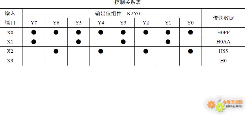

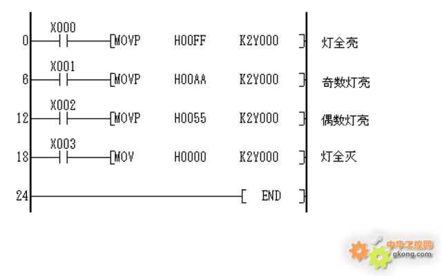

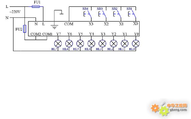

MOV指令练习1:
设有8盏灯,控制要求是:当X0接通时,全部灯亮;当X1接通时,奇数灯亮;当X2接通时,偶数灯亮;当X3接通时,全部灯灭。试用数据传送指令设计程序和电路。
提示:
答案:
以下为拓展练习:(答案自己做,不再给出)
拓展1:设有8盏灯,当X0接通时,全部灯亮;1S后奇数灯亮;1S后,偶数灯亮;1S后,全部灯灭。试用数据传送指令设计程序和电路。

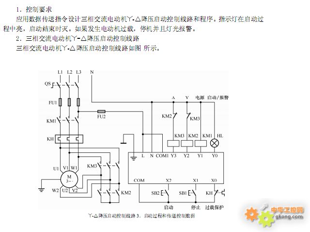

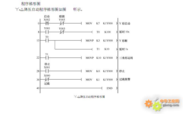

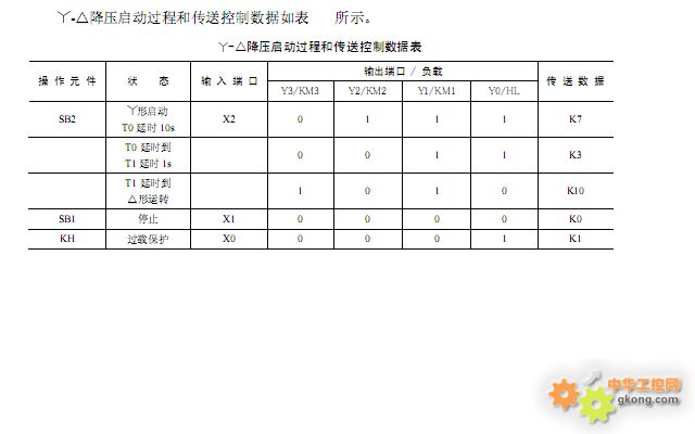

传送指令MOV练习2-减压起动
以上为I/O接线图。
以上为元器件动作过程分析。
参考答案:
