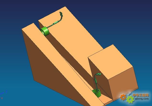

#10楼
以下是引用bonyz在2009-11-27 17:02:06的发言:
我觉得首先箱子靠近斜面一侧的挡板应该是活动的,可以放倒下的那种,这样从斜面上滑下来的产品才能平滑的进入箱子吧。要不然就会蹦蹦跳跳的。 其次,斜面靠近箱子的地方应该向着侧面有一个倾角,这样才能立得起来。  最后怎么放整齐是个问题,楼主说明中所提到的 “一个人把产品放入滑槽之后,下面的工作就需要工装来完成了。” 我看就让这个人定时把已经滑进箱子里的产品弄整齐,然后推到一边去就行。这样可以提高这个人的利用效率。
要不然就采用5楼的方案,改成全自动流水线包装。
谢谢大家的回复,
主要是这个人放好产品后,还要做焊接,把焊接好的产品放入工装。
现在能解决产品竖起来就50%的问题了。

#11楼
以下是引用6021368在2009-11-24 8:56:27的发言:
经济和是机器的方式 ,也是最方便的,楼主的下来的时候斜面带角度,让物体有向心力,可以坚起来的,
朋友,能说说带斜面的滑槽具体是什么样的吗?
怎么样的形状,我就是想不到呀

#12楼
斜面带角度的工装形状不知道是什么样的,能否画个简图说明一下
谢谢!!!
