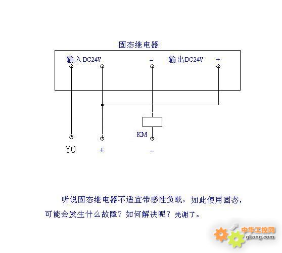

发表于:2009/11/3 0:35:44

发表于:2009/11/3 8:53:57
选型的时候,多大些就是了。看你图负载接一继电器,继电器的工作电流是很少的,一般的固态继电器的额定电流都是很大的,一般有10A、20A、30A。随便用没有问题的。

发表于:2009/11/3 13:42:08
这么接应该没什么问题吧
但输入与输出都接到24V上,好象没什么用吧
说说

发表于:2009/11/3 15:53:23
没什么问题

发表于:2009/11/3 16:39:51
这个接线图我也没有看懂。明白的给讲讲。谢谢

发表于:2009/11/3 18:06:31
小心固态继电器的泄漏电流引起接触器的意外吸合。

发表于:2009/11/3 18:12:28
图有问题。

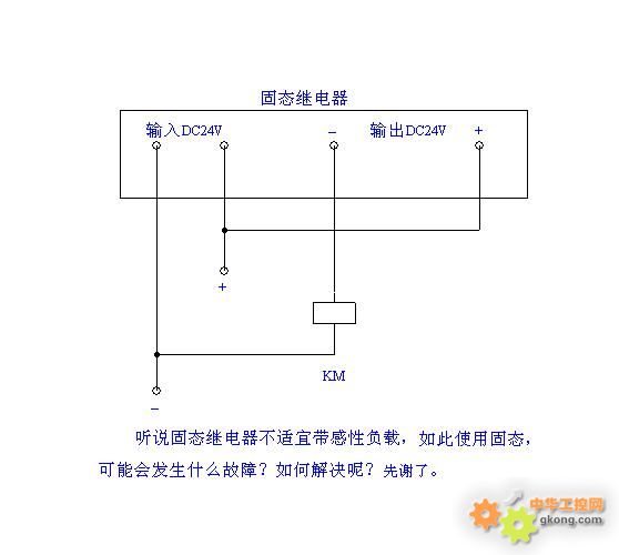

发表于:2009/11/3 20:44:21
有什么问题呢?输入24V,输出也是24V的用意是:PLC控制接触器,想要PLC的输出点长命些.....

发表于:2009/11/3 23:08:47
呵呵,不好意思,那电路是画错了,是有问题。
