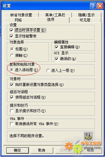

WinCC在当前激活层的组态组件不上去的问题
深入浅出里讲在选择了32层里的任意层后就可以直接在里面组态画面。但是我选择了3层后,放置一个圆,发现放不上去。很奇怪,后来换到0层,发现都在0层上。琢磨半天也没什么好办法。忽然想起设置画面的选项。于是在图形编辑器里的菜单中选择“工具”-》“设置”,进入如下画面:
WinCC中默认的“复制和粘贴对象”是“进入上一层”,改为“进入活动层”后终于可以正常组态了。
