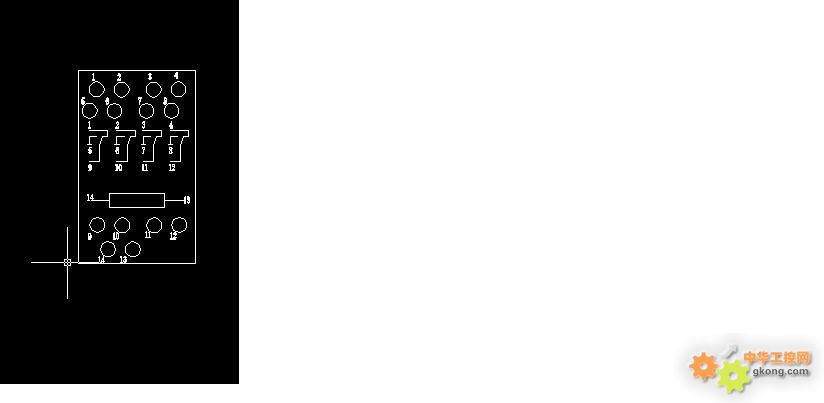

请问各位高手,图中继电器该如何接线啊?

13/14是线圈,其它的是触点,接通还是断开根据需要接线

呵呵;这个就是普通的4组常开常闭输出的继电器;
接线在继电器的外壳有画出的;

找一个14脚的继电器看一下就明白了

线圈通电,4组常开、常闭触点动作
13、14接电源,其他触点接控制电路

找一个14脚的小型继电器看一下就明白了。

根据编号接线呀,编号是一一对应的
