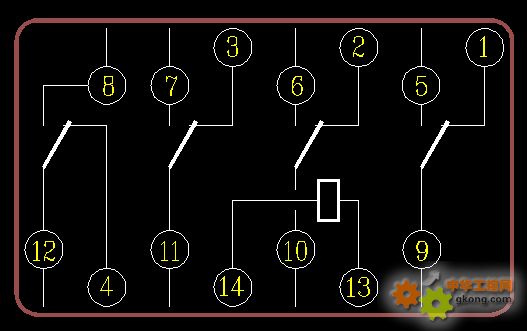

这是本人为软件做的一个块,是无锡明达的,应该和欧姆龙一样的,可能好理解些

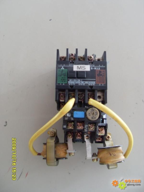

图片你看一下
谢谢你啦!

图片你看一下
图片你看一下,旁边的东东是作什么用的。

这就是普通的5A中间继电器,13,14是线圈,其他是4组触点,可以根据需要接线,外面的塑料壳上有接线图

把13/14线通路/断路几次,用表两个点两个点的量一下,道理就很容易想通了。
