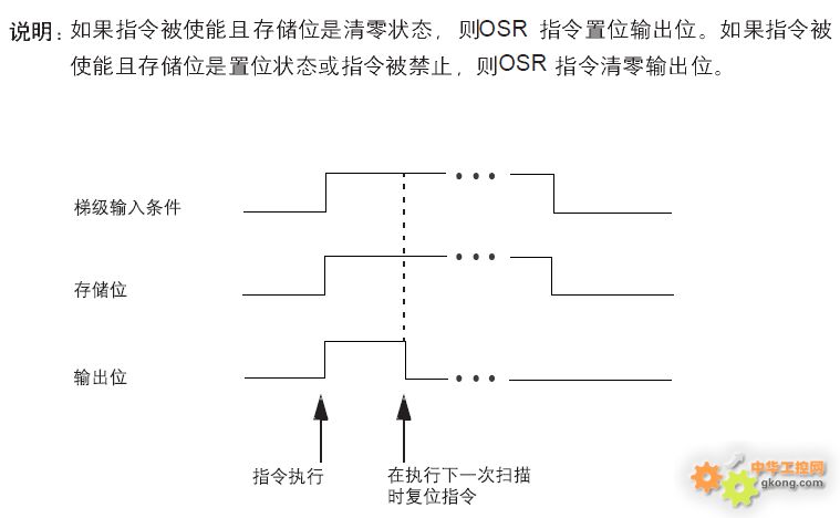

小弟初学AB PLC现用的是rslogix 500-1766.想问一下上升沿脉冲怎么编,用OSR ? ?storage bit 和output bit 如何理解,还有plc 与电脑的编程线怎么做?在此谢过!

发表于:2009/9/15 12:36:01
就用这个指令,用法见图

发表于:2009/9/15 20:35:43
在些先谢过各位的热帮助.因为是国外客户要求要这个牌子的,比如说我要做的是输入点IN1上升沿接通则计数器加1.第一次接触,做起来真有些力不从心,如果其它牌子的这个问题可能显得有些肤浅.各位见笑了! 今天自己做了条下载线可以用,还算有点成就.

发表于:2009/9/15 20:45:15
我看了一下那英文的说明书,好像输入位和输出位都是B3.0啊,不是IN点输入
