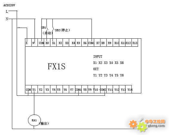

大家好!今天我们开始讲三菱PLC的基础,首先我先讲一下PLC的外围接线!我们逐步深入,希望大家跟我一起学习。
首先我们讲一下PLC的构造,初学者可以把PLC想象成是很多的继电器集合在一起,当我们要让他动作的时候就要给它一个脉冲,也就是点动,当然我们要给它提供电压!而三菱的PLC自带了一个电压输出的点,这个点就是COM点,“我们是针对三菱的开讲其他品牌的大家可以再行了解”。COM点输出的是24V的直流电压+,如图
我们接一根线到COM点上,然后串一个按钮接到IO区输入区X0的端子上!这样当我们按下按钮时我们就可以看到IO指示的X0指示灯亮!说明PLC已经能够顺利的接受到我们给出的信号!大家可能有疑惑就是我们给他一个输入信号它能够做什么哪?这就要用到PLC的编程了!下面开始讲PLC的梯形图编程!
