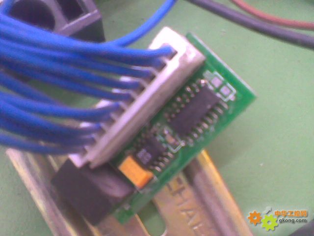

伺服控制器发多少脉冲给伺服电机是通过PLC控制的。我看我们公司以前做的一台伺服系统:PLC输出的脉冲信号Y0或Y1先接一小块电路板,再通过小电路板输出控制伺服控制器。老是想不透这块小电路板起什么作用?难道不能直接用PLC的输出控制伺服控制器?本人以前没有搞过伺服,期待高手解答,先谢过了。现将电路板图片附上。

类似于伺服放大器

好像是放大器

把芯片发上来看下啦

可能是分频用的;通过这个可以改变脉冲的比例;

芯片上面写的数字是M26LS31C

这个26LS31是双线驱动IC我们在伺服上常用,你可PDF资料
