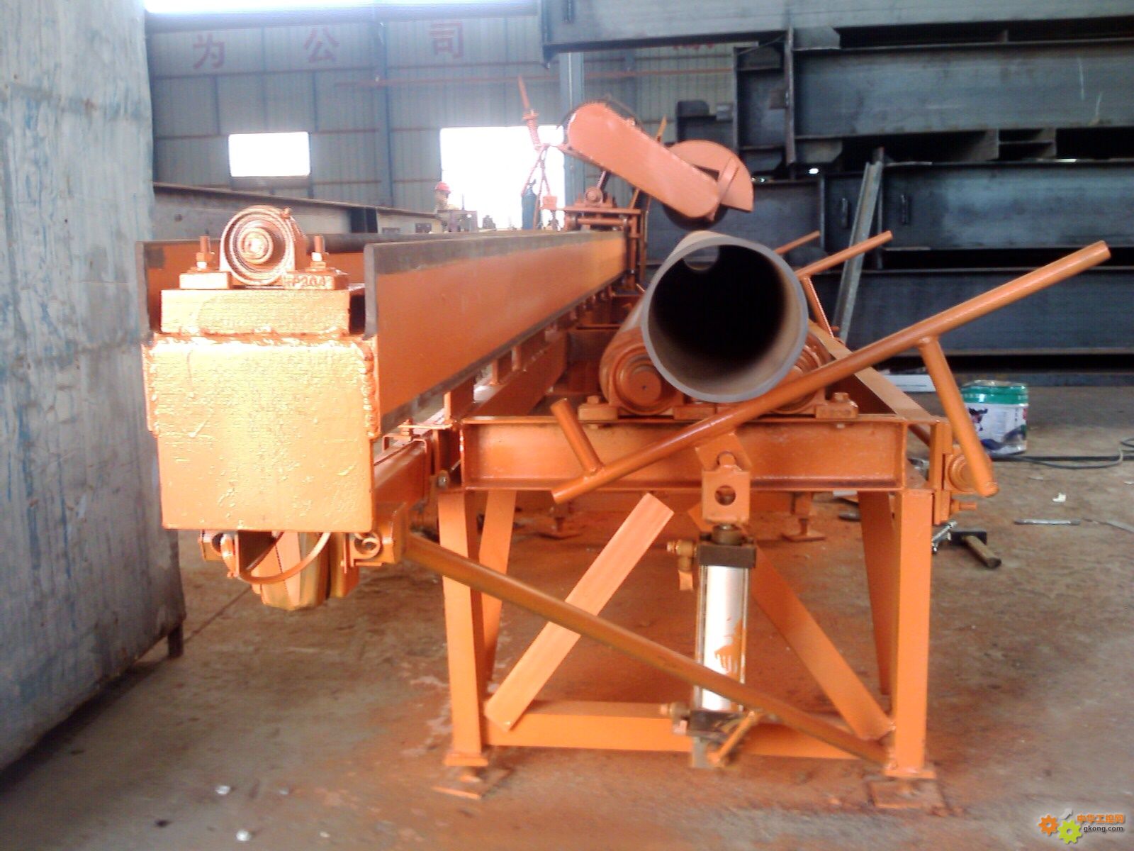

简易管子除锈机做好了,上个pp
这是在除锈
控制部分,用的是纽子开关;电机用变频器控制,所以加装了风扇
这是在轨道上的行走部分,因陋就简,轨道用的是 H 钢,行走部分是用轴承等焊的表情表情表情表情表情表情表情表情

土法上马,就地取材
汽缸还没有装气路【气管】
除锈效果还凑副,工作台进给速度可调表情表情表情表情表情表情表情

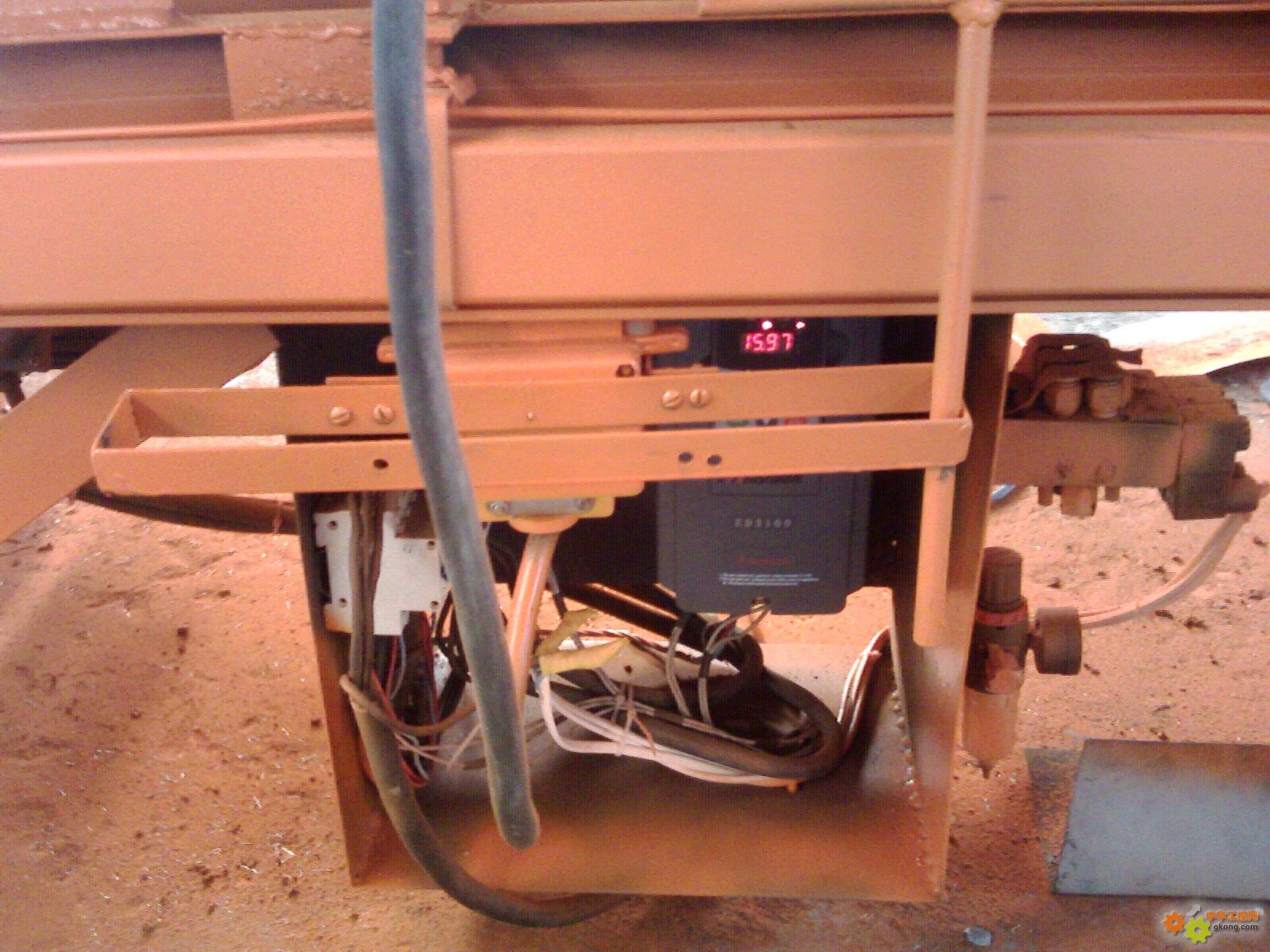

电控部分,用了2个接触器,一台变频器
除锈的效果【一遍】
两端都有限位开关,二重保护,防止失灵表情表情表情表情

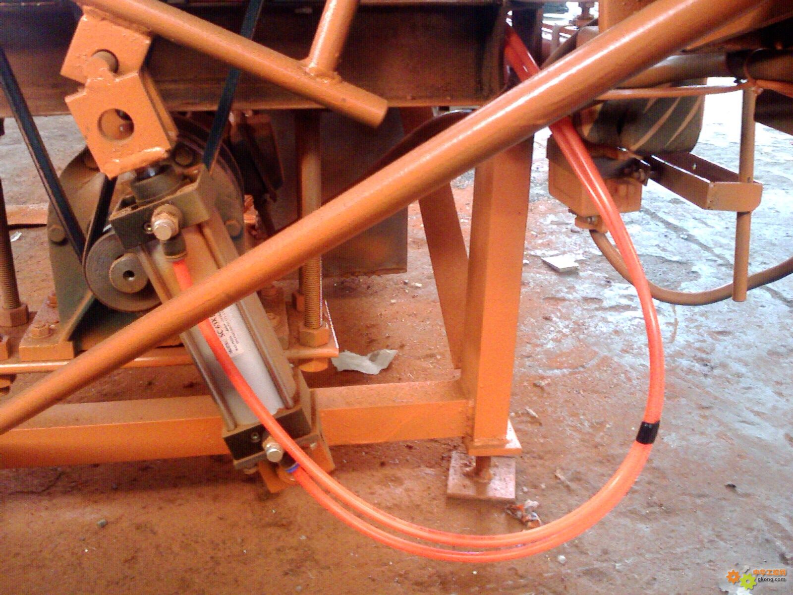

发表于:2009/9/3 19:50:00
装上气路了,除锈完毕后,拨动电磁阀的控制开关,汽缸徐徐顶起,卸掉除完锈的管子
