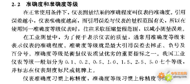

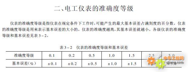

35我国电工指示仪表的准确度等级有几级?是哪几级?其等级的高、低是根据什么来确定的?怎样确定?
