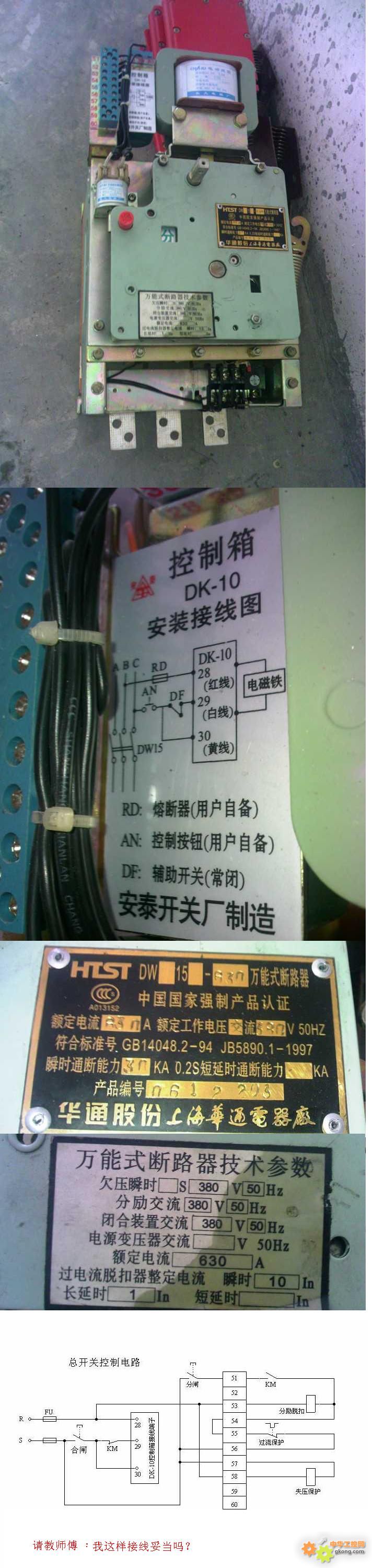

请问:我这让接线妥当吗?

应该有说明书的,按说明书接线就行了

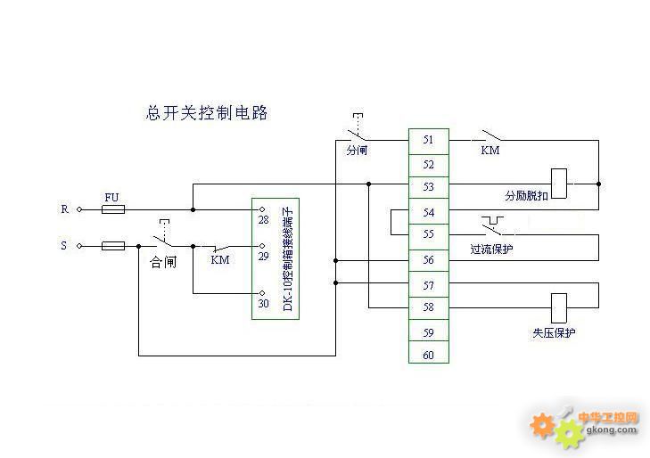

根据你的线路图来看,有点问题,分励脱扣和过流保护串联一直通电,分励脱扣总在分励状态,怎么能合上呢?

楼上说得对。
是我不小心画错了。请再看看这图如何?

我已经试过了,可以合闸分闸。但我想这个电路好像有点缺陷,缺相时有时保护不了。该如何改进呢?

可以使用,但一般在这种控制线路中,失压脱扣线圈也加入到控制分闸和保护跳闸回路中,以防在分励线圈故障时也能可靠分闸.

6楼说得有理!多谢了。但这种开关怎么就没有设计缺相保护呢?

失压脱扣线圈就包括了2/3缺相保护作用,DW15系列空开都这样,如果要保护全可再加装一只小型380V中间继电器.
