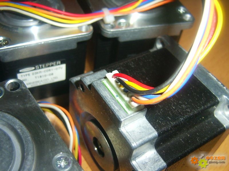

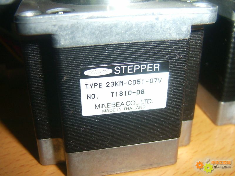

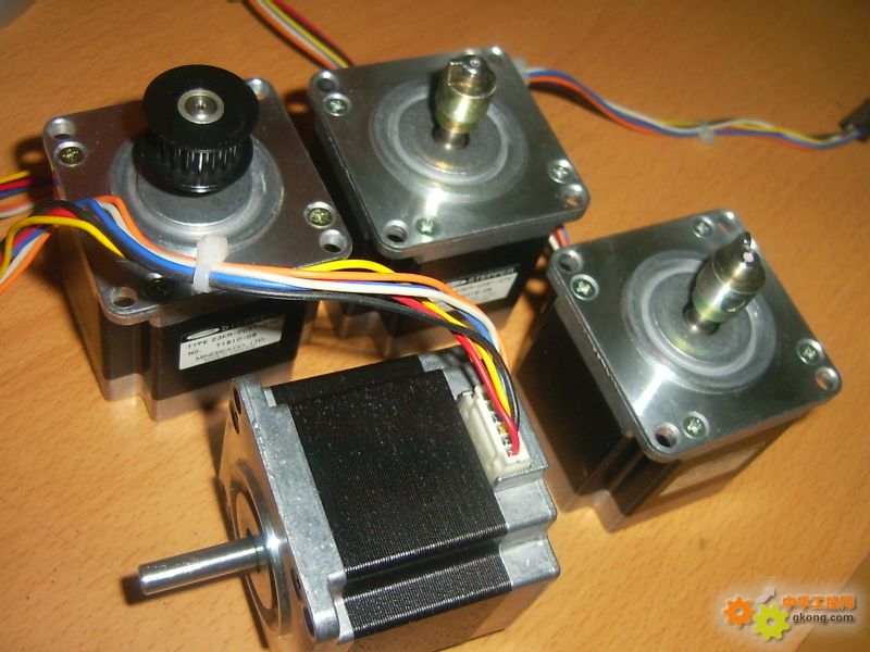

近日得到一批这样的步进电机。六线,长宽高都在5.6CM左右。看机上的标签是美蓓亚的。一个重500g左右。
不知哪位用过,欢迎交流。QQ47071384。

呵呵;关键是配驱动器;

这个电机是两相1.8度的,额定电流2A,额定扭力在1N.m左右,配好驱动器就可以用了,只要电机性能OK的话

我修了60个,质量很差的

没用过,看上去还可以

没有用过这个牌子的 不知道楼主想干什么?
