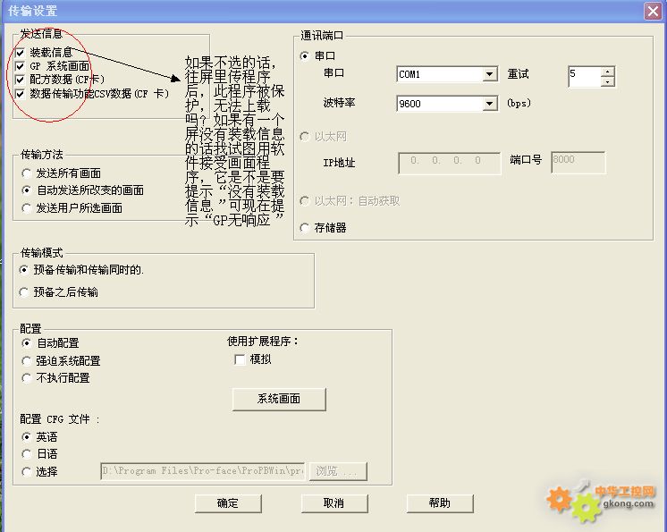

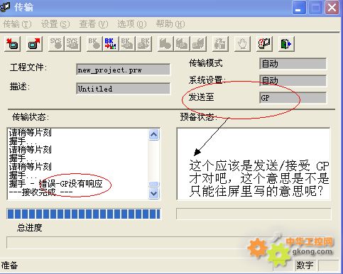

大家帮帮忙,我有一个GP37W2-BG41  proface digital屏,我想把画面程序下载到电脑里,编程软件用的是GP-PRO/PB3-C-PACKAGE03 传送的时候报错“GP没有响应”,GP屏这一端选择“画面传送”没有问题啊,编程软件我选的是 “传输”-“接收”
“握手,休息”循环一会就报错了。请问怎么把屏画面传到电脑里,谢谢
COM口和波特率9600应该没有错

刚才浏览了一下以前的帖子,发现和我有类似问题的人有很多,报“握手”错误GP无相应的问题,可能有如下几种可能吧
1  编程线有问题。
2  通讯端口设置,波特率有问题
3  GP屏的TOOL口常年不用坏掉了
4  传送设置里“上载信息”没有选上
5  GP屏幕本身有密码不让上载
还有什么可能呢?
其中1,2,4方便排除,5的话,总感觉通讯成功了它会叫咱儿输入密码,现在它报“GP无相应”好像在说“我们没连接上”是不是能把5排除呢?
明天去厂里把报错的详细图片上传上来,,,头大!!
