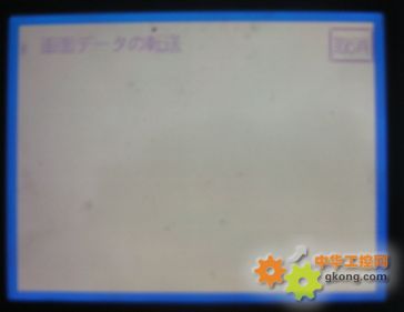

#12楼
忙活了半天,图片太大原来!
屏的一端,我选择的就是“画面传送”选项啊,不过在软件选择 接收画面程序时 ,屏幕上没有“画面正在传送中,请等待”类似的字样。
谢谢楼上几位对我的指点!

发表于:2009/7/29 10:15:18
#13楼
说明根本没上连上,如果不是电缆及使用的问题,说明你的屏的TOOLS口损坏了;

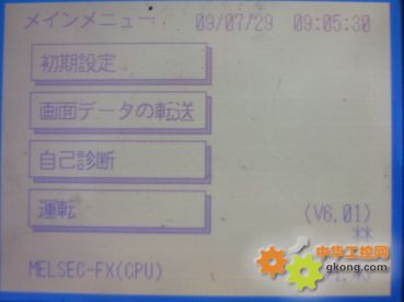

#14楼
我选第二个 画面传送(只有日文系统)
选后进入这个画面,上面没有“传送中,请等待啊”
其实这个屏用了至少4年了,应该就是TOOL口坏了吧,
修的话,多少钱呢?买个屏挺贵的,我想就修个口。

#16楼
根本没有通讯上;

#17楼
不需要进OFFLINE模式。
你点'RUN"
在GP上不用做任何操作。
完全在电脑商操作。
你下载的时候应该点“接受”而不是“发送”
接受是指GP到电脑。会提示你保存路径的。

#18楼
接收是把屏的程序传到电脑上;
如果连接成功,屏上会自动进入到传输的画面;
按你的描述,应当是TOOLS已经报废;

#19楼
非常感谢2位,我想即使传不上画面,我也明白了很多屏的东西。
再次致谢。
我去找人修 TOOL口。屏俺舍不得扔!
