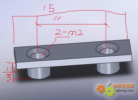

品名:连接片
材质:铝
相关尺寸:长--15    宽-----4     厚度------4
本产品要求钻孔攻牙。螺纹 M2  两螺纹间距11
要求全自动加工方式。速度越快越好。
你试着设计一下,看能不能想出一好的方案。

我以前作过在铝板上钻小孔的控制(M1--M5),用步进电机驱动,相当于小钻床,手动控制。机器攻丝不好做,极容易弄断丝锥和攻烂牙。
对于钻孔,设计成二维的小机床。我对机床不熟悉,不知现在有没攻丝好,且成本低的方法。

自动攻牙机,这是最不好做的一种机器了。市面的自动攻牙机价格都是超高的,动不动就是这数控。当然要排除那种象小台钻一样攻牙机了,那种机用在自动机上是不行的。
数控攻牙机,要考虑很多方面,第一是螺距,第二个进给量。螺距和进给量要成正比的运动。这不一个小问题,而非常复杂的运算。比如攻M8的螺纹,螺距1.25,这样就是主轴转动一周,Z轴下降1.25mm,那攻M10的,螺距就是1.5,这样就是主轴转动一周,Z轴下降1.5mm,所以对于这种复杂的方式---------我也不懂,也不会做。
要达到这个目的,这就用到做非标机器的头脑了,怎样才能在任意螺距的变化下达到理想效果。首先你必须了解螺纹是怎么样形成的。螺纹的加工是一种什么方式。内螺纹和外螺纹加工有哪些不同。这一点,你必须要懂得最基本的-----车工或者钳工。
本图例工件为铝件,要考虑刀具,冷却、进给速度等。铝,是软材料,软料在很多情况往往比钢件更难加工。
所以在设计的时候要考虑几点:
1、卡丝锥。这是常见的。
2.卡丝锥后,你要怎么处理。怎么去预防。
3.丝锥被卡后容易折断,怎样才能不让丝锥断,最起码要尽量避免。

用气动马达,控制好转矩,控制好压力。弄点酱油也许有利于排屑。3-4mm应该一次就能攻下。
