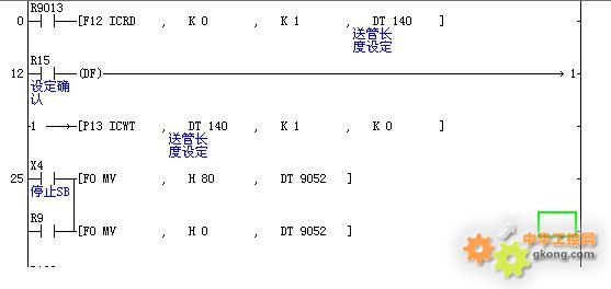

松下FP0  PLC的数据掉电保持可能有很多人不会用。这和FPX的完全不一样,是要写入才可以的。
松下的急停也是对新手来说一个非常头大的事。
刚刚在做程序的时候正写到这里,于是贴上来,给新手参考。

FP0的有部分掉电保持功能的寄存器;
C16有8个;
C32有32个;
T32可以装电池;

掉电保持功能一般有三种:
1、是PLC上带有锂电池,断电时用锂电池来保存;如三菱FX2N;
2是用EEPROM来保持的,但这个要注意EEPROM是有使用次数的,一般只在断电前把数据传送到EEPROM区;
3、用电容保持的RAM,这个如果长时间不通电,电容放电完毕后掉电保持功能就没有用了,一般可以一周左右的时间不通电能保持;

楼主的是定长切管机的程序啊?

数据写入与停止,这与什么程序是没有关系的。只要用到数据保持和急停,都要用这些指令的了。FP0的数据据保持寄存器太少,基本上是没办法用,所以必须用指令写入IC。
停止也是一样,如果是三菱等PLC,只要断开前面的开关,后面的也就停止了,但松下的不一样,是将数据写入了寄存器,它会一直执行下去,只到走完为止。所以要停止就只能清除寄存器的数据才可以。DT9052就是这个寄存器了。
