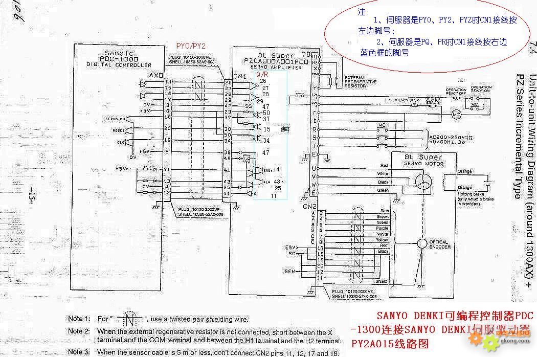

[upload=jpg]请教:
我想用FP0-C16T控制SANYO DENKI 伺服电机,请问FP0-C16T与PY2A015A如何连接?
如需更详尽资料,请留下邮箱。
谢谢
FFFFFFFFFFFFFFFFFFFuploadImages6/5ab9263ce90f6099aa61c19de6152f9e.jpg[/upload]

请教:
我想用FP0-C16T控制SANYO DENKI伺服电机,FP0-C16T、PY2A015A两者如何接线??
(如需更详尽资料请留下邮箱)
谢谢
我的邮箱是:yechengdiangong@126.com

Y0接伺服脉冲,Y1接方向控制。

这样回答,我还是解决不了问题。

发表于:2009/4/11 16:40:44
Y0接26,Y2接28
27跟29接一起,接到电源正上

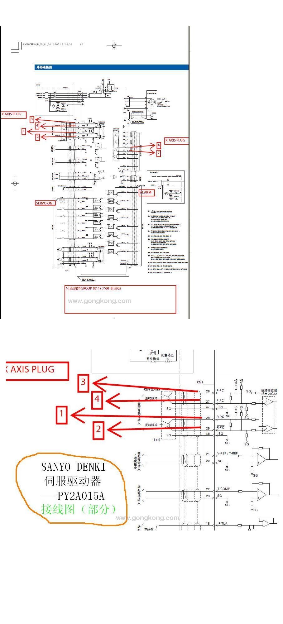

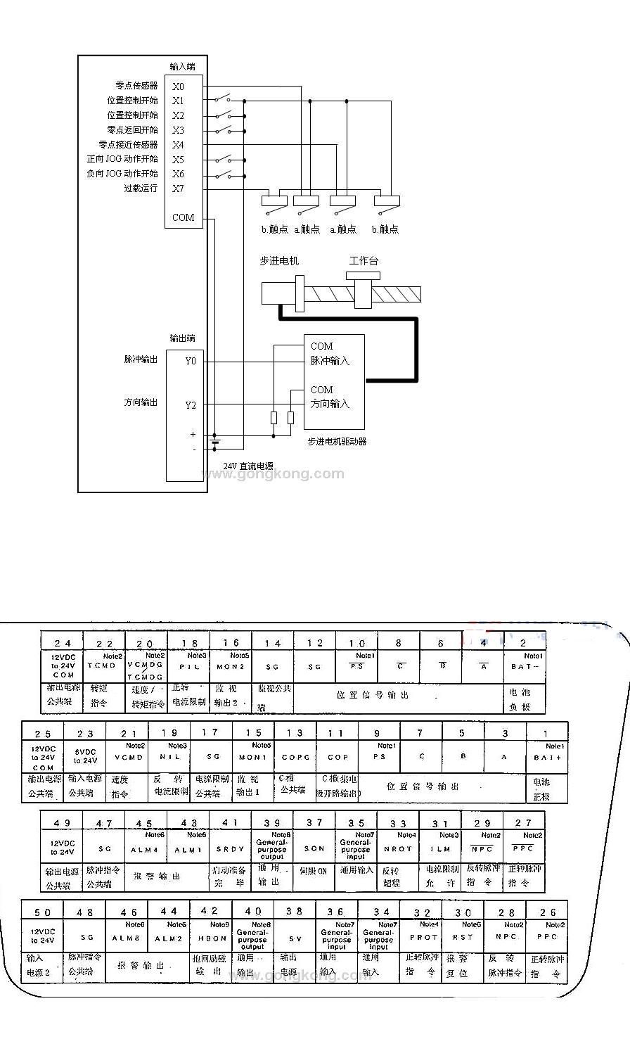

发表于:2009/4/13 15:43:43
不行
谢谢了。
我照你的意思接了线,但没有作用。
请参考以下的图,再帮忙想想:

发表于:2009/4/13 15:48:44
要想看清图片,请将光标移到图片上,左键点击-----移动光标------点击右下角的金龟子。就可以很清楚地看到图片了。

发表于:2009/4/13 17:18:16
你的是几轴控制的,我说的一轴控制的,Y2为方向信号

发表于:2009/4/13 22:20:39
我就只想知道FP0-C16T的Y0、Y2和24V电源的正负极怎么跟PY2A015A的CN1连接。
当然就是只控制一轴啦。
