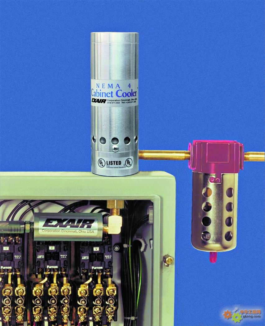

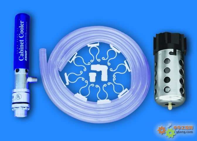

   可见,在工业生产中,控制柜的冷却是一个比较难以解决的问题。美国EXAIR机箱冷却器,它能够非常简单有效地解决机箱控制器的冷却问题,现将其工作原理以及应用阐述如下:
 以上就是EXAIR机箱冷却器的工作原理示意图(图1)和现场工作实拍图片(图2)
美国EXAIR(依爱)机箱冷却器是以压缩空气为动力源,当压缩空气流经涡旋管之后变成冷热两股气流,热空气通过涡旋管排气装置以稍高的压力排出,冷气流通过分流器导入机箱内的发热部位,降低并稳定机箱内部温度,而外界空气不会进入机箱。就是简单的一根涡旋管就可以实现机箱的降温功能,在理想的工作条件(压力6.5BAR,环境温度25摄氏度,压缩空气洁净等) 下,最大温降为46度左右。而在通常工作环境中温降为25度左右,使机箱工作环境保持恒温。美国EXAIR产品还有一个很大的优点:安装非常的简便。可以安装在机箱上的任何位置,而且没有活动件,终身免维护。
EXAIR机箱冷却器的主要特点如下:
1)低噪音,小于75分贝
2)外部工作环境温度可高达93ºC
3)无需使用风扇、过滤器
4)使设备内部机件免受污染
EXAIR系列产品因为其安装简便、免于维护、节约成本的特点在国外早已得到了很大范围的使用。在国内,也开始有许多的企业认识到这种产品的好处,开始配备到生产线上,其中使用寿命最长的已经达到11年。EXAIR机箱冷却器还可以适应很恶劣的工作环境,比如其外部的工作环境温度最高可以达到93度,根据作业环境的不同,涡旋管还配有不同的过滤器件,可以滤去粉尘、水、腐蚀物等等。
