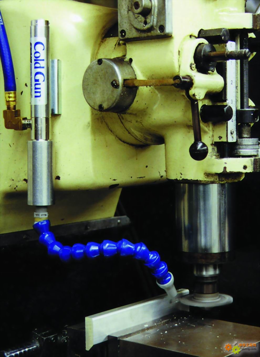

机床上用于冷却刀具
冷却枪原理同上机箱冷却器,采用压缩空气涡旋制冷,将零度以下的冷空气吹向砂轮或刀具,用于切割,雕刻等。

依爱exair冷却枪:机床干式切削
附件:
本地下载
附件:
本地下载
美国依爱exair产品系列诸多,冷却枪可用于干式切削冷却刀具,敬请关注附件中资料!
