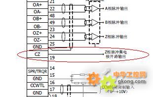

请问各位,伺服中的Z相要怎么用呢?怎么接线?有没有具体的例子供参考?
5486
dzfa 版主
文章数:2048
历史总积分:5486
注册时间:2003/1/7
发表于:2009/1/15 14:34:16
Z相接编码器的Z相脉冲。
用途第一个可以用来判断编码器是否有丢脉冲现象。
另一个用途用在要求精确定位的位置控制时确定参考点位置。用零点开关加Z相脉冲的方式参考点位置的精确度要比单纯用零点开关的方式要高很多。

发表于:2009/1/15 14:42:55
Z相一圈一个,通常是在原点回归时,最为零点信号用的
因为有的原点回归,不仅要近点狗信号,还要用到零点信号
如果原点回归只是用到近点狗信号,就可以不要这个零点信号

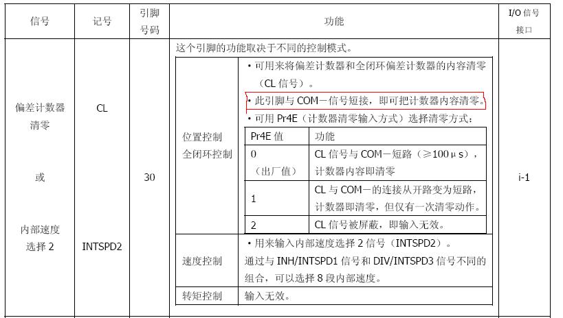

发表于:2009/1/15 19:07:43
松下A4把30脚给个信号就可以了。
汽车车桥生产在线检测设备;其它大批量零件生产过程检测,
12757
lixiaobai
文章数:7780
年度积分:53
历史总积分:12757
注册时间:2006/4/5
08年最佳博客奖
发表于:2009/1/15 21:10:10
下像楼上说的,如果直接给30脚一个信号,这就相当于数据或设定回原点
伺服上的Z是输出的,一般是接到控制器的相应引脚上的。一般简单的控制器,是不需要这个信号的

发表于:2009/1/17 11:55:12
