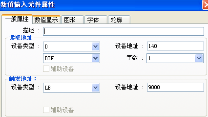

    遇到的第一个小问题就是数值输入,按三菱的习惯,用过数值输入按钮,设定下数据格式,地址就行了,但仿真了下,点这个数值输入,就是不弹出键盘,后来才知道维纶的还要设定个触发地址,要设为LB  9000。

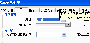

    还有个设置,下载后画面中的两个系统菜单WEIN  VIEW会一直显示出来,不想要它,可以在系统系统参数――一般的选项中设置,任务按钮属性设成关闭。

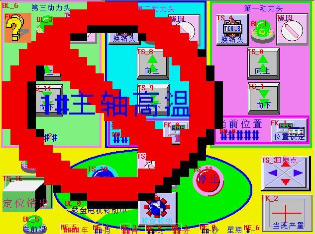

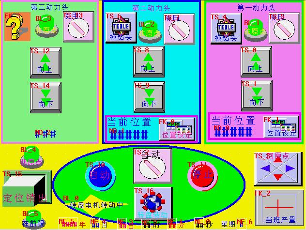

我上传一个图,这个标记在正常情况下操作界面上是不显示的,而遇到故障时,会自动弹出,不知道三菱的有没有这个功能。还有威纶屏可以自己编辑按钮开关,也就留有一个后台。
 报警状态
正常状态:

这个报警时显示一个东西出来,三菱的可以用部件显示,或是其它的方式显示出来一个提示出来,大小这些都是可调的,但能像上面那样显示基本上像个透明的,后面的背景不会都被完全挡住的应该是没有的
