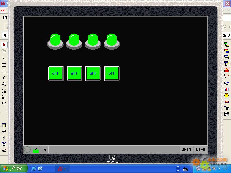

用手触摸显示屏没有反应。PLC是空的,没有编程。我是看了EB500视频教程:“01与三菱PLC通讯视频教程_EB500”。以后做的。

控制一个位开关算是基本的东西了,不知道你怎么做的
把你做的画面贴上来看看,怎么设置元件属性的也说下

下面的开关属性里面是怎么设置的呢

开关一般属性设置:读取地址和输出地址的设备类型都设为:Y,设备地址都设为:0,开关类型设为:切换开关。在电脑上离线模拟可以正常控制指示灯。

上面的设置没发现有问题,你的PLC有没有在RUN状态
随便写条简单的无关的程序下去,确认在运行RUN状态再试下

感谢各位师傅,原因是我的MT508TV触摸屏坏了,换了一个屏后正常。但我还没搞清楚为什么画面程序下载过程中,用手触摸显示屏时显示屏有反应(能发出声响)。还有打开MasyManager,点击Jump To Touch Adjust可以效正显示屏触摸点。为什么程序下载到屏上后就不能触摸了呢?

搞了半天是屏坏了
你那现象可能是没完全坏调吧,这样最麻烦,难发现问题
