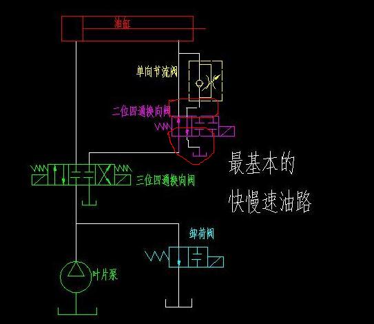

没事的时候画了一个最基本的油路快慢速,电路该怎么做,须要的就自己去做吧,实在不行就说出来了。
本图按楼下所说,确有不正确的地方,主要是出现了笔误,在下面的回复里面改过。因出现错误,特自我处罚扣分
[此贴子已经被作者于2009-1-4 16:49:35编辑过]

图上的位置好像应该都画在左位上吧

油路通道是没有错的。对于图的方向在哪边是另外一回事,关键是原理是否成立了。
按楼上所提出的问题,我查了相关资料,并没有明确要求通道应该画在那一边。

以下是引用wushulin在2009-1-3 20:13:00的发言:
我说的意思是那两根线都要画在一边吧,至于哪边无所谓。我不是强调到两根都画在左边的,可能我的表达不清楚

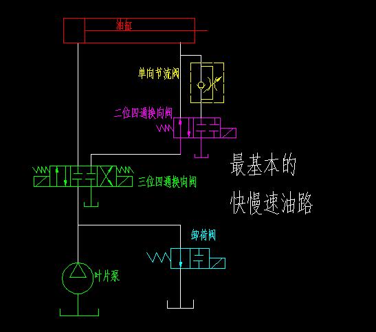

谢谢指正,那个地方的确是画错了,特别更正改过,几天我都没有注意这个问题,实在是对不起

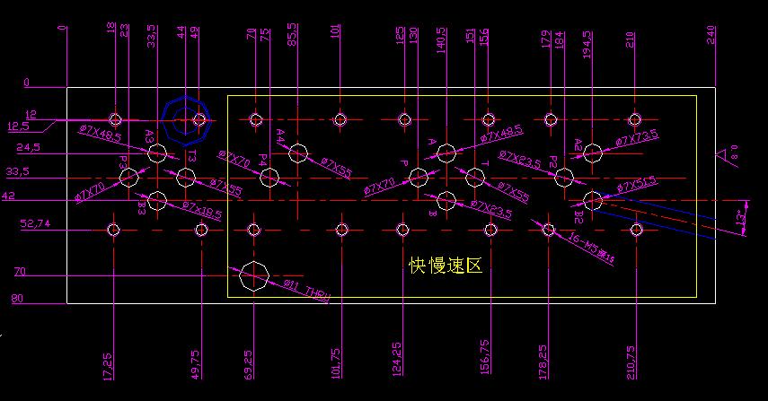

这是以前做的一个快慢速油路板,Auto CAD2007格式
可以直接使用。装机图纸,可以供懒人使用。

版主,我理解图中的两位四通阀应该换成两位两能阀

楼上的:
你的那种油路改一下通道就是一个道理,但那种回路要接成管首在外面,不利于装阀板集中控制。这样改过后,如果一台有有二个拖板以,就没有办法安装了,主要是管道太多。
你的图是对的,这改的图删了,不过就是我上述的问题,还是不好做,理论上没有我那种油路理想。
我那个油路板图,就可以装这个,是一个装机的图纸。
[此贴子已经被作者于2009-1-7 8:09:03编辑过]

呵呵,怎么把我的接线给改了啊
我是想电磁得电后,这路才通,这时是快速啊。平时电磁线圈失电,弹簧复位,常闭的啊
