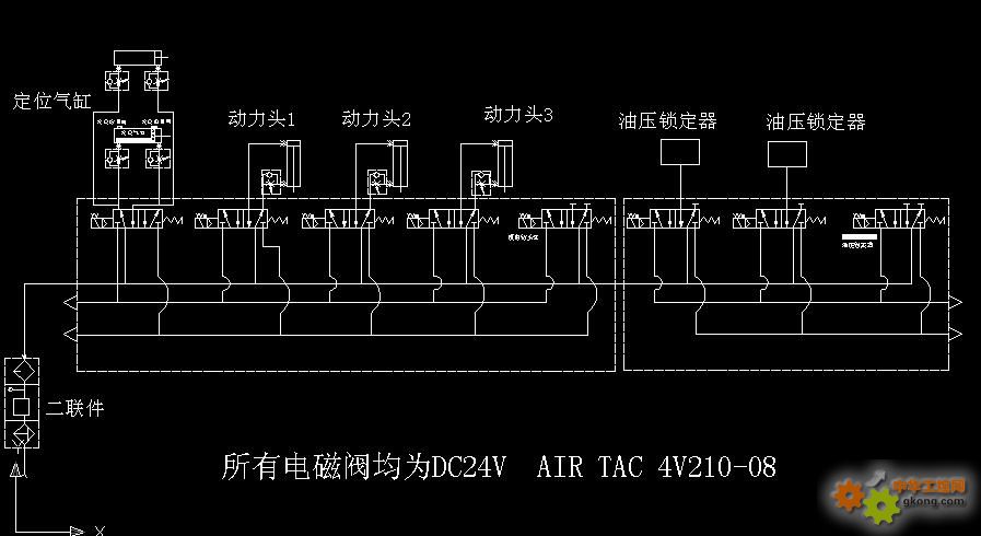

楼主用两位四通阀不正确,油缸伸出时,两位四通阀得电,回油油路堵死,无法回油。

楼主用的两位四通阀没见过那样的,那样也不能用,两位两通有那样的,三位四通中位机能不理想,用O型电路复杂了.

楼主怎么不简述下快慢速工作原理呢?现在正在学习这方面的知识,能否讲解下呢?

我不理解那个两位四通阀是怎么动作的,如果左边工作,看是没有通过单向节流直接回到油箱。但是右边工作时,都不通了,怎么回油呢?还望讲解一下啊!
不向7楼的,能看懂,电磁阀正常时没有通过节流阀回到油箱,电磁阀动作,需要通过节流阀回到油箱,这个好看懂!
