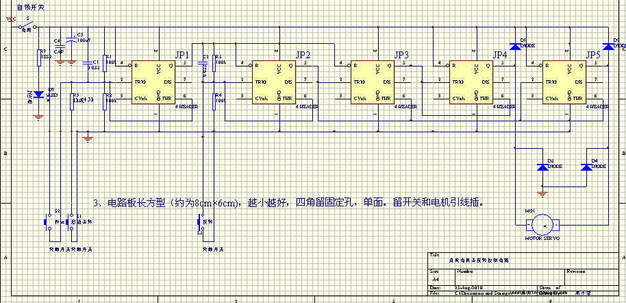

四个时基电路,第一个555控制第二个的电源,第二个控制第三四个的触发(反相)。接通电源,C1的脉冲给IC与26脚高电平,3脚输出低电平,IC2无输出,电机不动。
按下K1,触发IC1,3脚输出高电平,给IC2供电,同时C4高电平触发,IC2 3脚低电平,IC3IC4H桥通,电机正转。
电机碰到K3,触发IC生,电机反转。
电机碰到K2,C3的脉冲触发IC1,3脚输出低电平,电机停。
电机工作过程中,随时按下K1,停止,再按,启动正转。
不知是否可行?

经过努力学习,学会了一点点99se,经过不懈的努力,设计好了电路,用5个555,可以可靠的工作。成果不小。呵呵。还是希望高手指点,有没有更好的办法,比如专用IC。谢谢。
