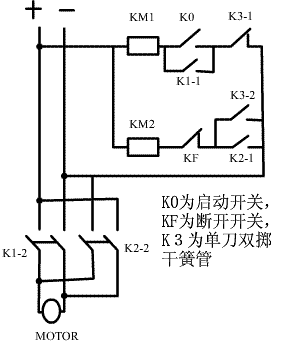

如何控制微型(3伏)直流电机的正反转、停止,最好用触发控制,请提供最简洁的电路,或者IC,或者模块,要实现这样的功能:触发,电机正转,碰到限位开关,电机反转,再碰到另一限位开关,停转,然后重复。请各位高手指点。谢谢!

谢谢各位!本人初学,不知上面哪个能用。还请明示。最好劳驾画个图。

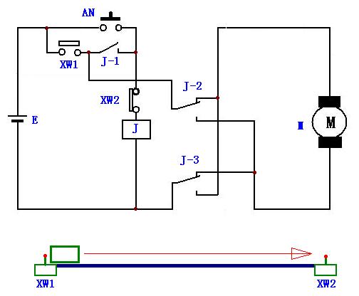

发表于:2009/1/2 16:56:00
用继电器的电路比较简单!看看这个电路可以吗!!

发表于:2009/1/3 17:49:00
谢谢!还有问题请教
本人经过紧急学习有关知识,查阅相关资料画了上面的图,好象也能实现功能。自以为很巧妙,不想随便看看先生的设计更为简洁,佩服!佩服!并表示衷心的感谢!
现在的问题是:继电器虽然简单,但会不会出现不可靠现象?比如断开不同步会不会短路?有没有噪音?
用晶体管怎么实现?有没有现成的模块?
请大家继续关注,谢谢各位!我的QQ505033899欢迎与我联系。

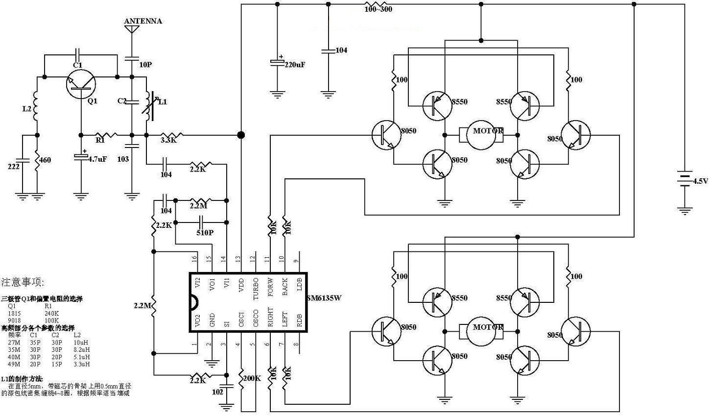

发表于:2009/1/3 18:35:00
呵呵,经过紧急学习就能设计电路!不简单!
继电器控制是比较可靠的!(越简单越可靠)?单继电器控制正反向是不会形成短路的!!继电器都有噪声(如果吸合释放的声音算是噪声的话?)!
晶体管控制(H桥)比较复杂!现成的模块有的!参考下面的电路!!
