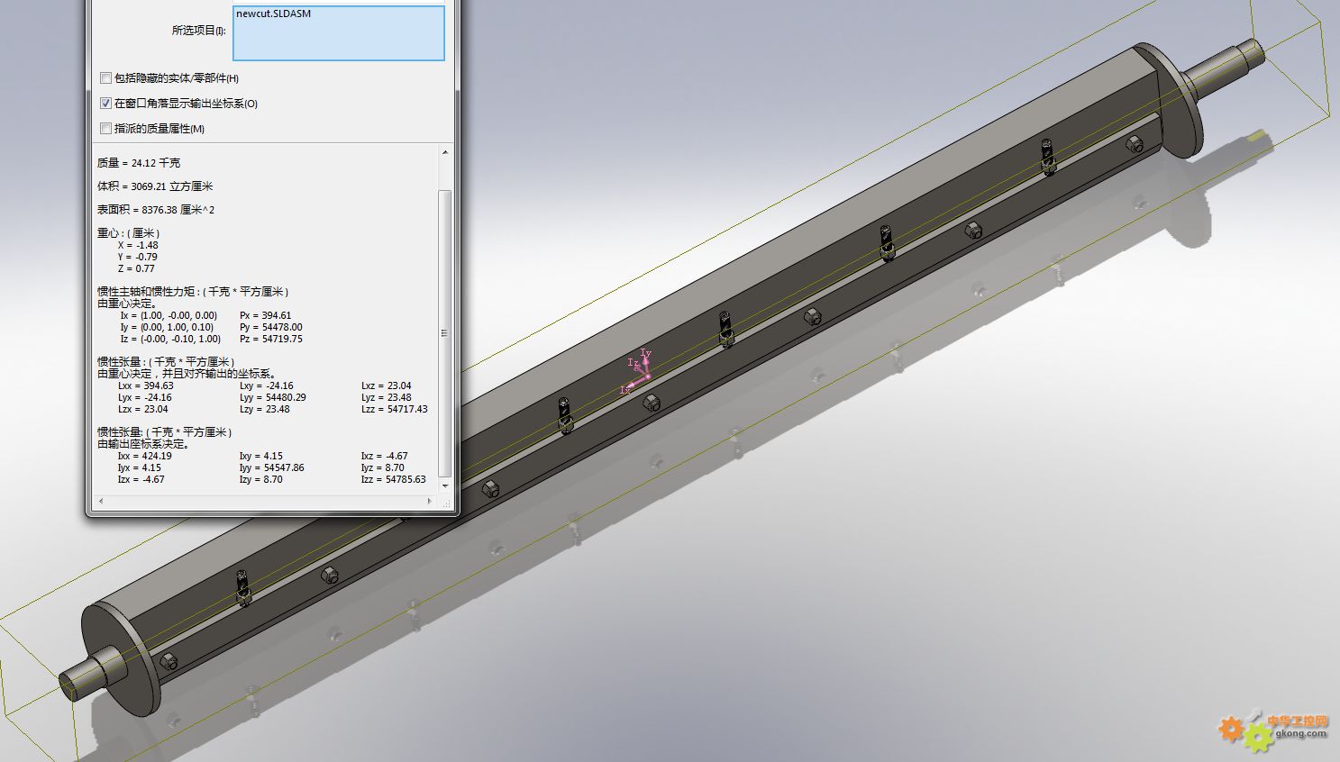

以下是引用小笨熊在2011/8/12 3:02:04的发言:
为何说惯量不能计算?,你看一下吧
伍工说的是对的,转动惯量是可以计算的

可以计算,也可以调试电机的时候,让自动计算。这些我接触的比较多,比如伺服电机直驱圆盘,通过减速机驱动圆盘,还有通过同步带驱动。最麻烦的是通过同步带驱动,有时皮带都没张紧就叫我调。如果用力矩电机就好调很多。
